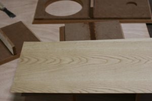

    À các cao thủ niết bàn cho em hỏi nếu đóng loa Center cho giàn xem phim thì củ mấy inch là vừa nhỉ?
  3. lehuulinh
    lehuulinh Advanced Member
    14/7/10
    663
    6.5' bác ơi, nếu muốn hoành tráng hơn thì 8', nhưng xài củ 8' em sợ cái loa center nó hơi bị to...:)
  4. duca2004
    duca2004 Advanced Member
    11/8/10
    534
    Em cũng nghĩ củ 6.5" là vừa và dễ đóng thùng cân đối với kích thước. Củ 8 tất nhiên là sẽ hoành tráng hơn nhưng có lẽ hơi to, nếu bác dùng Projection không thiếu chỗ cho Center thì Bác cứ tự nhiên ạ. :eek:

    Em cũng nghĩ củ 6.5'' có lẽ vừa, chứ 8'' thì bự quá, tại nhà em nhỏ mà bộ giàn cũng nhỏ :oops: . Bác nào có mẫu thùng center dùng cho 6'' post lên cho em tham khảo với.
    À nhân tiện em đang có 1 cặp củ toàn giải 3.5'' đang trong thời gian chạy rà, cũng gần xong rồi. Bác nào có mẫu thùng vui lòng cho em xin được không ạ? Em xin cảm ơn trước nhé !
  7. soz
    soz Advanced Member
    15/12/05
    420
    18
    Oh, sao lại bán định bán cặp củ đi thế bác :roll:
    Với cặp 12AL em nghĩ bác chơi hẳn thùng 5.6 đi cho bass nó mềm hơn. chú ý một điều là lỗ cộng hưởng bác cho nó ở khoảng 30Hz chứ không phải 50Hz (nếu bác khoét một lỗ to, thì bác thêm cho em cái ống dài 15cm vào, nếu không thì bác khoét lỗ nhỏ 10,2cm nhé).

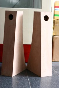

    bác xem mẫu thùng Fruger này được không em đang đóng sẵn chờ loa về. nếu bác ở sg thì mang qua ghép thử xem âm thanh thế nào, làm theo đúng thiết kế thì chắc là ổn thôi ah

    bác xem mẫu thùng Fruger này được không em đang đóng sẵn chờ loa về. nếu bác ở sg thì mang qua ghép thử xem âm thanh thế nào, làm theo đúng thiết kế thì chắc là ổn thôi ah[/quote]
    Vâng, Bác cho em xin địa chỉ và số điện thoại để có gì em qua nhờ vả Bác. Thanks Bác nhiều !

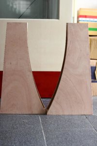

    Nhìn "thùng" uốn éo thế kia chắc bass tốt lắm Bác Lơ nhể ? Ê căng dạng mắt lưới nhưng mắt to hơn bình thường :mrgreen:
    Nirvana Fan's dạo này yên ắng quá, chắc mấy Bác đang chuyên tâm đóng thùng?
  13. mrseven
    mrseven Advanced Member
    28/10/09
    3.646
    Theo em thì thùng này bass sâu & mid lồi chứ bác :lol:

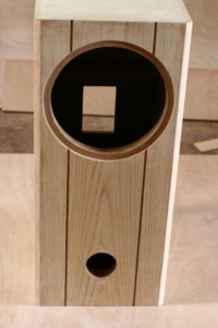

  16. duca2004
    11/8/10
    534
    Cậu thợ của em đang được một Fan's Beyma rước về đóng cặp thùng monitor này gắn cho củ 12'', không biết beyma có gì đặc biệt !!!
    hay là sắp xếp để mời Beyma đến "đấu" các bác nhỡ !

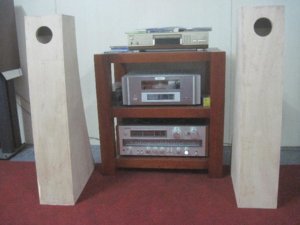

    Hôm nào Em chạy qua Bác nghe thử nhé :)
    Tặng các Bác chơi Nir 8" tấm hình tham khảo :D
  22. duca2004
    11/8/10
    534
    [quote="DIY-lover"
    [/quote]
    Hơi mất cân đối Bác nhỉ, 02 anh Bass to vật mới kéo được một em 8" Nir. Nhưng mà kết quả thế nào Bác, em Nir lại thắng à? :D :D :D Bác không show cho xem phần dây nhợ "chằng buộc" để "hạn chế" em Nir lại à?
