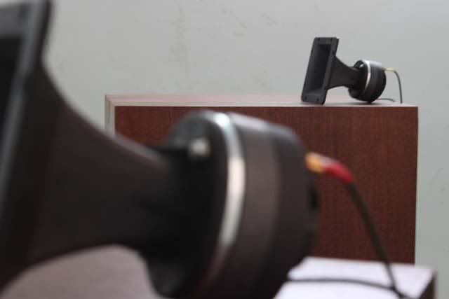

    khi nào thử nghiệm ổn định cấu hình trong 1-2 tháng, bác khoét 1 lỗ trên thùng loa rồi nhét cái kèn ấy vào cho nó đẹp :D

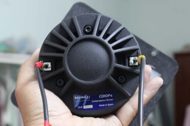

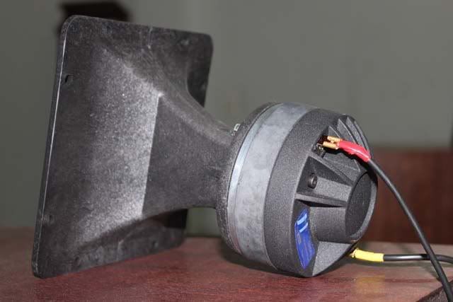

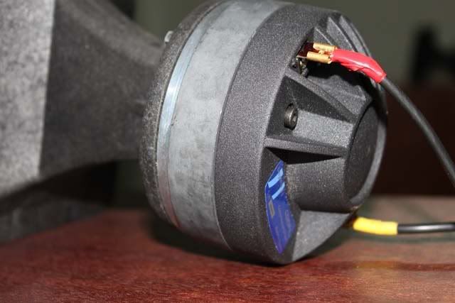

    Sau khi hài lòng về nhạc tính em sẽ có 2 chọn lựa :
    1. Tiện một cái loe kèn bằng gỗ và để em này trên nóc
    2. Khoét lỗ theo ý BS (cũng là ý em) cho em nó vào trong
    @Bác Thi : hiện tại trebble hơi trội về âm lượng so với Mid nên em cho nó lùi ra sau một tí, vẫn chưa như ý. Em đang thêm điện trở vài Ôhm xem thử thế nào.

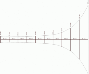

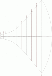

    Tặng bác cuonggan cái plan kèn tép này để bác tham khảo :D

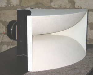

    1. Tiện cái horn gỗ bác phải tính toán kỹ để nó khg ảnh hưởng tới tần số cut hay cộng hưởng. Nếu khg nó sẽ khg hay như cái horn jin kia
    2.Cái horn của Bac đã được hãng tính toán cẩn thận. nen em nghĩ nó phù hợp. Radial horn cả thế giơi họ dùng nên việc khóet thùng lắp vào là BT, đâu có gì xấu đâu mà bác sợ? :lol: Kể cả open bfle cũng vậy thui!

    Cái trép này độ nhạy 109dB lận mà cụ ghép ngang cơ với Em Al 15" thì hơi tội nghiệp cho Em Al15", có 2 giải pháp giảm độ nhạy:
    - Dùng điện trở làm cầu phân áp
    - Dùng BA tự ngẫu hoặc cách ly tự quấn.
    Mấy cái trên đều là chuyên môn của Cụ nên Em không dám phân tích nhiều.

    người làm loa luôn tính toán tần số cut-off cho cái họng kèn. không phải thấy cái hình nào đèm đẹp là làm theo là xong.
    vì thế em mới nói bác cần nghe thử 1 thời gian, cân chỉnh lại phân tần và pha của 2 loa. hiện bác đã có cái horn chính hãng thiết kế cho cái củ loa đó thì cứ yên tâm mà dùng.
    nếu dùng trở để hạ độ nhạy, bác cần dùng mạch Zobel để hạ đáp tần đồng đều trên toàn dãi tần.

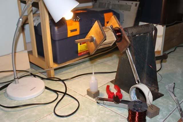

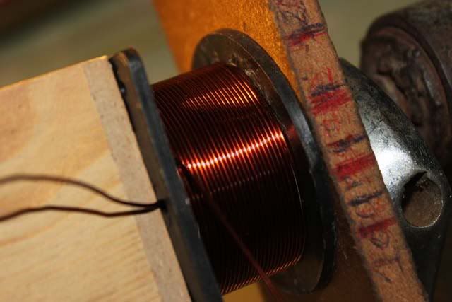

    Dây chuyền sản xuất cuộn cảm của Bác hoành tráng quá! :D Cục chặn --> cuộn băng keo giấy --> Mỏ lết --> đến trục quay...
    Lúc nào cái vụ loa treble hoàn chỉnh Bác show cho A/e học hỏi Bác nhé!

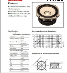

    Nhà em thì lại đang có cặp củ Full-range 4'' chứ k phải Coxial nghe rất thuyết phục Bác Lơ ạ. Không biết đưa vào thùng Bác định đóng có ổn k nhỉ ? :D
    http://item.taobao.com/item.htm?id=8127847858
  21. regular
    regular Advanced Member
    6/6/07
    7.375
    Non-Groups
    @TRANDAIARC
    Full em cũng có 1 cặp của Fostex. Khung đúc nhôm. Nhưng cái viền nó nhẹ quá. Nên dùng thùng bass reflex khó ra được tiếng bass như kiểu tannoy :lol: . E đang tính thay cho nó cái viền cao su! Nhưng cần xem lại độ dày của cái màng! :lol:

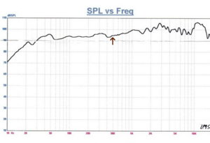

    Nhìn biểu đồ treble có vẻ hơi gồ ghề Bác Lơ nhỉ ? Không biết có phải quấn cuộn cảm hay dùng tụ gì đấy ( xin lỗi em dốt kĩ thuật lắm ) để xử lý hông ta? :?:
