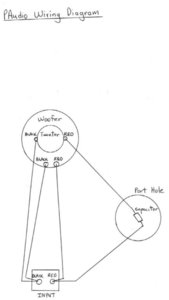

    Em chưa tìm được câu trả lời câu hỏi của em từ các Bác nên cũng viết cho David để hỏi về ý kiến đóng thùng và Xover cho cặp Coax 15" thì dưới đây là một số ý kiến của David gởi các Bác trrong Hội để tham khảo:
    " Tớ nghĩ thùng bass reflex cho âm thanh tốt nhất. Nếu cậu đóng thùng 5.6 Tớ nghĩ có thể cho âm thanh tốt nhất.
    Lợi điểm về thùng hở (open baffle) cho củ loa 15 inch là nó nhỏ. Nhiều khách hàng của Tớ cũng đóng thùng hở và họ khá hài lòng về kết quả. Nếu Cậu đặt nó vào trong góc hoặc sát với tường Bass có thể ổn.
    Đóng thùng Bass horns thì rất đẹp và nhưng Tớ vẫn thích thùng Bass reflex hơn. Tuy nhiên, mấy củ loa Audio Nirvanas hoạt động tốt với loại thùng bass horns bới vì màng loa của chúng có khoảng chuyển động ngắn (short excursions) hoặc 'Xmax'. Vì vậy việc Cậu có thể đóng thùng GRF và sử dụng củ loa Audio Nirvana.
    Về crossover, Tớ khuyên cậu chỉ sử dụng một cái tụ cho loa tweeter. Vì vậy, loa woofer cone sẽ hoạt động toàn dải(fullrange) và tweeter chỉ dùng một tụ.
    Giá trị của tụ như thê nào là tốt nhất? Điều này phụ thuộc vào phòng và chất lượng của bản thu mà Cậu phát. Tớ đề nghị Cậu hãy thử bắt đầu bằng tụ có trị số 3 microfarad. Nếu Cậu muốn nghe chi tiết hơn, hãy dùng chỉ số tụ lớn hơn, nếu muốn nghe ít chi tiết hơn, hãy dùng tụ nhỏ hơn.
    Tớ khuyên Cậu nên làm dây nối với tụ có độ dài đủ để kéo ra ngoài lỗ thông hơi (Port) của thùng bass reflex hoặc horn cabinet. Bằng cách này,Cậu sẽ dễ thay tụ khi cậu muốn chỉnh."

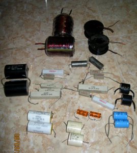

    linh kiện cho phân tần loa Nirvana toàn dãi, mạch RLC parralell
    linh kiện loa em có sẵn trong nhà cho loa đợt này, đủ các trị số cộng với phân tần trong cái loa diy hiện tại thì... chơi tới bến :

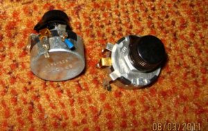

    cái này mới ngon nè, hình như tháo từ loa Altec với trở kháng từ 0 ohms đến 24 ohms tha hồ mà vặn nhá :D

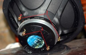

    Các bác đã dùng AN Coax cho em hỏi cọc số 1 hay 2 là woofer ạ? Và nếu đấu nhầm thì có sao không?
  25. ThanhVNS
    ThanhVNS Advanced Member
    13/10/06
    7.105
    80
    Cọc số 1 theo bác đánh dấu là Woofer, đấu nhầm thì có nguy cơ tèo ngay cái Trebl bác ạ :)
