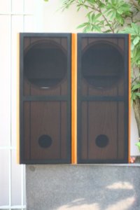

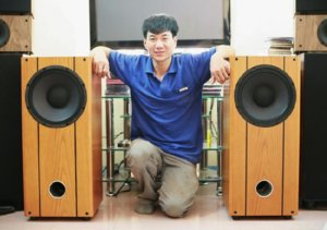

    hết tuần sau em có mấy mẫu 2.8 hoàn thiện, đồng thời có thêm Fidenlio nguyên bản cũng gắn 8''sẽ show để các bác xem tham khảo. dự án Westmister nguyên bản của em bắt đầu sẽ tiến hành hi vọng hàng đợt 3 về sẽ có củ để gắn nghe thử. giờ lão thợ mộc của em mới hoàn thiện xong cặp của fan Beyma này.và đang sắp hoàn thành cặp monitor 100% gỗ thịt cứng như đá này.

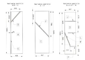

    thấy các bác dạo này im lặng quá em đưa mẫu thùng này lên để bác nào tự thi công có thể thực hiện được. thùng này cũng có 1 mẫu cho củ 12 của các diy Nhật thực hiện đấy ah

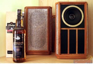

    Còn cặp 15" em đặt giúp ông bạn, hắn khoái kiểu Wes của Tannoy. Bác Duca cho em xin mẫu Wes cho củ 15" được kô. Hoặc với củ 15" thì có kiểu nào thích hợp kô, hắn thích nghe nặng bass một chút.

    cách đưa hình này giống quảng cáo quá= đưa hình và chèn thêm số điện thoại người đóng loa. nhìn cái tên và số đt đính kèm... em thấy phản cảm quá.

    hehehe vậy mà em chứ nghĩ : sản phẩm của người nào vẽ thì mang tên người ấy, không có người lại cho rằng cậu ấy không vẽ được mà ăn cắp bản vẽ của người khác !
    thôi thì : mỗi người một cách nghĩ khác nhau tùy theo cảm nhận của mỗi người vậy. giống như một miếng vải : người thì cho đó là cái khăn lau mặt, người khác thì lại cho đó là miếng giẻ lau ....máy.

    hóa ra đây là hình vẽ do bác Quận tự nghĩ ra và đặt tên bản vẽ thùng loa là Westminster. nếu vậy cũng chẳng cần thiết đặt tên ngay vị trí giữa hình, bôi đỏ, in đậm và để lại số đt làm gì. tác giả ký tên chữ nhỏ và thường đặt ở góc phải hình. :(
    nếu vẽ lại của ai đó, thì hình đó vẫn là của người khác. trừ khi mình vẽ khác đi và chưa có ai làm y như thế.
    riêng em bao giờ khi quote lại cái gì đấy đều kèm theo link nguồn, hoặc chụp lại sách/ sản phẩm. đấy là hình thức tôn trọng tác giả.

    Westminter Royal thì không phải của bác Quận hay bác Dương rồi, nhưng vẽ được Westminter Royal ra CAD thì hơi ít thấy (ở đây em không bàn đến việc có chính xác hay không), dù sao cũng phải cám ơn bác Quận đã chia sẽ, nếu thật sự muốn kinh doanh thì em nghĩ bác Dương đã không post cái hình lên đây làm gì.
    Dù sao thì bác Quận cũng chưa được khéo lắm...., theo em thì để "made by Quận Loa " nghe sẽ hay hơn........:)

    Cái thùng kiểu west ấy thì quá đẹp, mà không biết giá cả thế nào. bác có thể PM cho em được không?

    Em đã vẽ cái thùng Wes cho củ 15" này ra Cad, em có thay đổi một số chiều dày tấm ván cho phù hợp hơn với thị trường của ta. Một số đoạn cong chắc phải ghép từ nhiều miếng nhỏ lại và dán lạng sau, nên em không vẽ chi tiết, vì cái đó làm theo thực tế thì tốt hơn. Bác nào cần thì em gửi cho 1 bản, có thể sử dụng hoặc tham khảo. Bản thân em thì chưa làm được gì ngoài việc vẽ cái này ra, vì ngoài bắc thợ đóng loa hơi hiếm mà cũng hơi kiêu :p

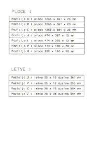

    nói đến west thì còn nhiều cái phải bàn lắm. em đã từng download về 2 bản vẽ cho cậu Quận (vì em đặt cậu ấy đóng), nhưng sau đó cậu ấy cho rằng 2 bản vẽ trên khi cắt ván đúng như vậy không ráp vào được (như các bản vẽ này chẵng hạn). em không biết gì về kỷ thuật nên bảo cậu ấy xem và vẽ lại làm sao để ráp được.
    nghe đâu hôm qua Bác Diy cũng dẫn cậu ấy đi xem cap west nguyên bản ở Q9 rồi ( cảm ơn bác Diy đã nhiệt tình giúp đỡ).
    Các bác nếu quan tâm tìm hiểu kỹ về West thì cũng nên cho ý kiến hoặc liên lạc với cậu ấy để trao đổi về thông tin kích thước xem thế nào.

    Em cũng dựng thùng West trên cơ sở bản vẽ bác duca2004 vừa post, tuy nhiên quả đúng là nếu theo đúng kích thước đó thì không dựng được thành thùng, một số kích thước của các tấm ván bị lệch với nhau. Vì thế em đã dựng 3D cho từng tấm và hiệu chỉnh lại một số kích thước chưa khớp, cộng với nghiên cứu các hình ảnh thi công của tay DIY đã cung cấp, thì về cơ bản là các tấm sẽ hợp thành 1 cái thùng mang dáng dấp Westminster. :D

    như vậy thì cậu ấy nói đúng phải không ah, thế mà em vẫn không tin và còn tranh luận với Cậu ta. may mà có các bác quan tâm đến west, hiểu kỹ thuật, chia sẽ thông tin.
    xem như việc em post cái bản vẽ nhiều tranh luận kia cũng phần nào có ý nghĩa cho em và những ai quan tâm đến nó.

    Cũng chỉ là đi copy và dựng lại thôi mà bác, việc dựng 3D lên mới thấy chúng nó có ghép được vào với nhau không. Còn có phù hợp với AN không thì cần phải chỉnh thêm cái này em nghĩ chắc là có làm thực mới vỡ ra được, tính toán chỉ là tương đối. ( hoặc cóc tính được :p) Mí lại soi thêm hình chi tiết dự án thi công thì chúng ta thấy được nhiều cái hơn.
