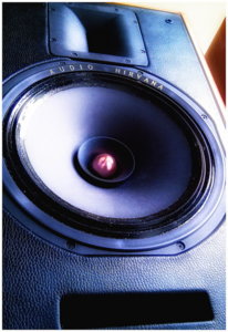

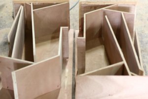

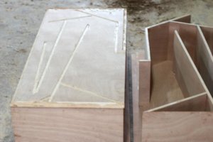

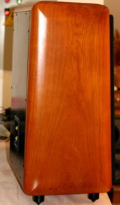

    Theo lịch hẹn, thì sáng mai bác Quận (hy vọng có bác Dương nửa) sẽ chở cặp thùng Nirva-Beyus Faber....:) ghé nhà em và mọi vật liệu cho em nó hót em đã chuẩn bị xong, cho em khoe một tí với các bác:

    Cái hãng loa này tên dài quá, đọc cứ loạn cả lên :mrgreen:
    Thùng đẹp quá, nghe nói là Em được nghía cái thùng này trước mờ :)

    Thùng đẹp quá, nghe nói là Em được nghía cái thùng này trước mờ :)[/quote]
    thùng Loa này chắc hợp với bác DIY vì bác ấy thích kiểu cứng chắc và nặng. cứ lấy búa vỗ vỗ cũng chẳng sao bác Diy ah (mà nếu có "sao" thì mài dũa lại không sợ mất lớp áo bên ngoài đâu ah), vì nó có phần ngoài gỗ thịt dày 35 phần trông Plywood 16 tổng cộng chiều dày gần 55 mm đó bác

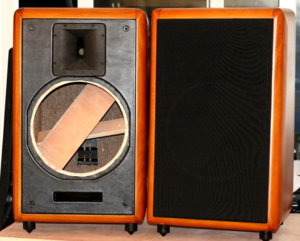

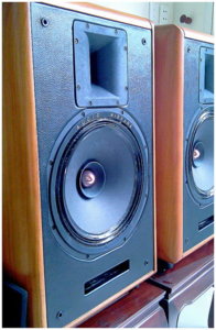

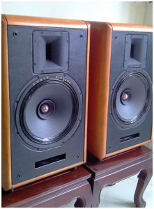

    Vài tấm hình cặp loa đã hoàn tất của em, trình cùng các bác:

    Đẹp quá Bác Linh ơi, thùng này mà ra bass to thì quả là vui rồi . Chúc mừng Bác ! Mà công nhận loa này của Bác độc quá, em định tả mà chả biết tả thế nào ?! :D

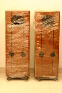

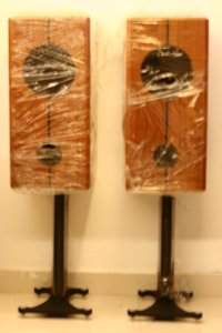

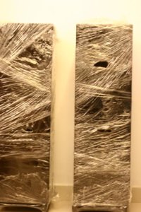

    ...hết tuần sau em có mấy mẫu 2.8 hoàn thiện,
    mấy cặp thùng 2.8 của em đã hoàn thiện rồi ah, em show lên để các bác tham khảo và có cân nhắc các kiểu thùng trông thời gian chờ đợi hàng về.
    em thấy củ 10-12 có vẽ dễ kiếm mẫu thùng hơn so với các loại khác chỉ khó khăn cho việc hoàn thiện bên ngoài sao cho phù hợp với không gian, sở thích và điều kiện của từng người thôi.
    thùng đã xong mà hàng chưa về nên em không dám bóc màng PE ra mong các bác thông cảm

    Đẹp y chang đồ hãng vậy.
    Sao cái hình đầu tiên chân loa lại nhỏ hơn loa vậy bác Dương ơi?

    heheheh bác tài thật, cái chân nó tách rời nên khi chụp hình loa nhỏ xong em để vậy em kê lên chụp luôn mà quên xoay lại cho khớp. vì chân nó là hình chữ nhật mà chiều đang chụp là chiều doc trông khi chiều thùng là chiều ngang ah
