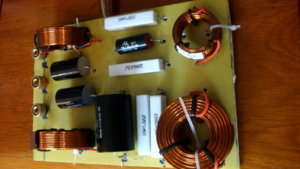

    Bộ cross over của em trình cùng các bác luôn, giờ này em đang ngồi test.....:) Từ ngày theo con đường DIY loa đến giờ hôm nay mới nghe nhạc thật sự:)

    Cứ theo đà này thì không lâu nữa Bác lehuulinh sẽ đuổi kịp bác sĩ về DIY, level của Bác Linh tăng nhanh kinh quá !!! :)
