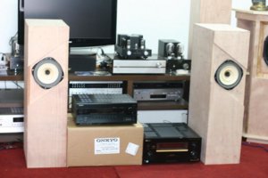

    Ngày hôm qua em đã xử lý tạm ổn cho tiếng bass của loa, cái loa của em vốn đóng thùng nhỏ, lại thêm mạch Crossover cố ý để cho dãi âm từ 250Hz trở xuống trội thêm 3dB nên âm bass khá mạnh, lúc đầu vì nghĩ thùng nhỏ, không cộng hưởng nhiều, nên mặt trong loa em chỉ lót nĩ. Ai ngờ nó dư bass nhiều quá, với những bản nhạc âm bass nhiều mà tiết tấu nhanh, tiếng bass nó như dính chùm, làm nên một âm ù và rền rất khó chịu. Em đoán là âm thanh bên trong thùng nó không bị tiêu hao, do vậy đã mua bông về nhét thêm, cũng nhét từ từ rồi ngồi nghe, cuối cùng nguyên cái thùng toàn là bông...:) tiếng bass mới vừa đủ đô.....:)
    Giờ thì 3 dãi, mid-bass-treble đều OK.....hehe, cho em tự sướng một tí.

    Cho em mạn phép góp ý 1 tí, sao bác không giảm bớt chiều dài của ống thông hơi cho bass đỡ ù, rền. Chứ lót nhiều bông quá em sợ tiếng nó không thoát.

    Em cũng định làm như bác góp ý, tuy nhiên, vấn đề của em là năng lượng bên trong thùng nó không tiêu hao được, cái thùng thì bé mà loa thì to, âm thanh thay vì chỉ cộng hưỡng 1 lần, nó cộng hưởng cả chục lần....:) Em nói vậy thôi, từ từ em sẽ thử qua hết. Giờ thì em vẫn nghe tốt, kể cả dảy mid-low. Làm loa DIY này mà muốn nghe cho vừa ý đúng là khổ thật các bác.

    Em cũng đồng ý với ý kiến của Bác hscc. Bác thử bỏ hết bông và nỉ ra, chỉ lót 1 lớp bông dày khoảng 5cm (2inch) cho mặt sau, các mặt còn lại chỉ lót khoảng 2.5cm (1inch), theo khuyến cáo của mấy Anh Em DYI khoay tây cho thùng bookself dùng củ Super 8 CF của AN đấy. Của Bác củ loa lớn hơn và bass Alnico mạnh hơn nhưng em nghĩ cũng nên thử.

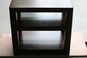

    Hết bàn về loa rồi em show cái kệ này cho các bác tham khảo.
    kệ này lắp ghép và thay đổi chân, mặt tùy ý và chịu lực lên đến 200kg đấy ah.cũng có thể 1 kệ làm 3 kệ....
