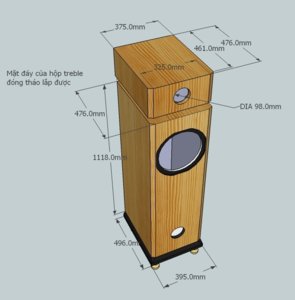

    Hôm trước loa cũ đóng củ loa sát phía trên quá không nhét treble vô được, hôm nay chắc phải làm 1 hộp riêng cho nó. Làm xong chắc cao 1m4 từ đất tới nóc như vầy (hộp treble sẽ có chân tăng đơ để gật gù được :mrgreen: ):

    Sao ý tưởng này giống y cái Beyma của Em vậy cà ? Đã xin bản quyền chưa đấy :lol:
    Mà sao không làm cái trép phía dưới cái Nir như Mấy cái Loa khủng này cho gọn luôn nhỉ ?

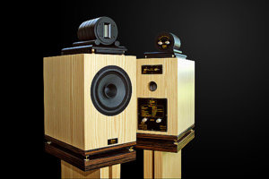

  3. lehuulinh
    lehuulinh Advanced Member
    14/7/10
    663
    Không làm thì thôi, làm cho đẹp luôn bác mtbc ui, kiểu của bác Thi gợi ý nè:

    Cái thùng Của Bác mtbc cao khủng bố luôn thì Em không dám gợi ý vậy đâu, cái hình đó là gợi ý cho cặp Ni Bey Us Bơ (khó đọc quá) gì gì đó thôi :mrgreen:

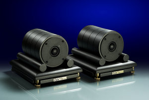

    Đùa tí, theo mình bác mtbc nên khoét lổ bên dưới cái củ loa Audio Nirvana
    P/S: Có cặp su-pờ tép nào oánh được >19kHz không bác Thi (đáp tuyến >20Khz không có đi xuống nghe), giới thiệu mình 1 cặp làm cái đền trên cặp loa Nirbeyus Faber liền á.....hehe...:), làm được là bác mtbc khỏi chạy đua luôn.....

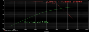

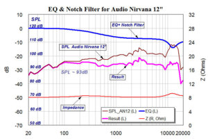

    Vì có nhiều bác thắc mắc mấy cái deleted posts trong trang vừa qua, em xin post lại cái đáp tần của cái mạch EQ + Notch Filter để giúp các bác muốn xử dụng hiệu quả tính toàn dãi của cái củ này mà không cần dùng thêm treb.
    Nếu các bác dùng treb thì vẫn cần phải có mạch EQ vì SPL tăng lên cao quá nhanh trong đoạn từ 500Hz cho tới 3KHz.
    Đường màu nâu là độ nhạy của cái AN 12" (before), còn đường màu hồng là kết quả (after) sau khi gắn cái "EQ+Notch Filter" vào. Cái notch filter được đặt đúng vào khoảng 13KHz để giải quyết cái 'ngọn đồi" ở đó, còn độ dốc âm của cái EQ là khoảng 7dB dùng để cân bằng độ dốc dương từ 500 cho tới 3KHz của củ loa.
    Mạch này chỉ dành cho anh em DIY cá nhân không mang tính thương mại.

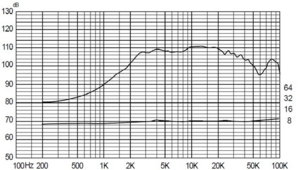

    Em thấy cái củ loa này thông số đo không được chính xác lắm, trước Em có dùng RTA đo thử thì thấy chổ lồi lõm không hoàn toàn giống data của hãng, Về phương pháp là vậy nhưng mỗi củ loa, thùng loa khác nhau đều phải cân chỉnh cho phù hợp.
    Củ loa này có một thông số mà bổn hảng không cho biết thông tin đó là méo hài, phần dải cao khi nghe phát hiện ra méo và ồn hơi nhiều, phần méo, ồn này thì không giải quyết đơn giản bằng filter được.

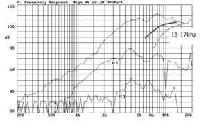

    đây bác. nhìn đáp tần loa này không phẳng, không đẹp nếu ta cắt ở 5khz.
    nhưng nếu ta cắt ở 13-17khz thì loa còn độ nhạy giảm đi 1 chút, nhưng bù lại khoảng trên 17khz -20khz nhô cao rất thích hợp để làm super tweeter. đó là cách em đã làm. nghệ thuật dùng phân tần là ở chổ đoá :wink:

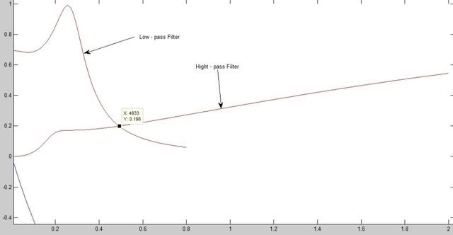

  22. CuongGan
    CuongGan Approved Member
    10/2/11
    25

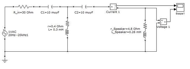

    Mấy hôm nghỉ lễ rảnh rỗi em lại DIY tiếp. Kết quả chưa thật như mong muốn nên phải xin sự giúp đỡ của các bác. Để các bác tiện giúp đỡ, em xin trình bày những việc em đã làm cho bộ phân tần như sau:
    Bước 1:
    Chọn mạch lọc Low_pass với thông số (đo thực tế) như sau :
    Chọn mạch lọc Hight_pass với thông số (đo thực tế) như sau :
    Bước 2:
    Viết chương trình tính toán bằng Matlab (em là dân Điện nên quen dùng Matlab rùi).
    Kết quả mô phỏng (trục X- tần số - đơn vị 10^4 Hz ; trục Y - điện áp tại loa - đơn vị tương đối unit) như sau :
    Mặc dù đã chỉnh nhiều giá trị của R và C trên 2 mạch trên nhưng không đạt điều kiện tối ưu. Tạm thời em chấp nhận thông số R và C đã cho kết quả khá nhất.

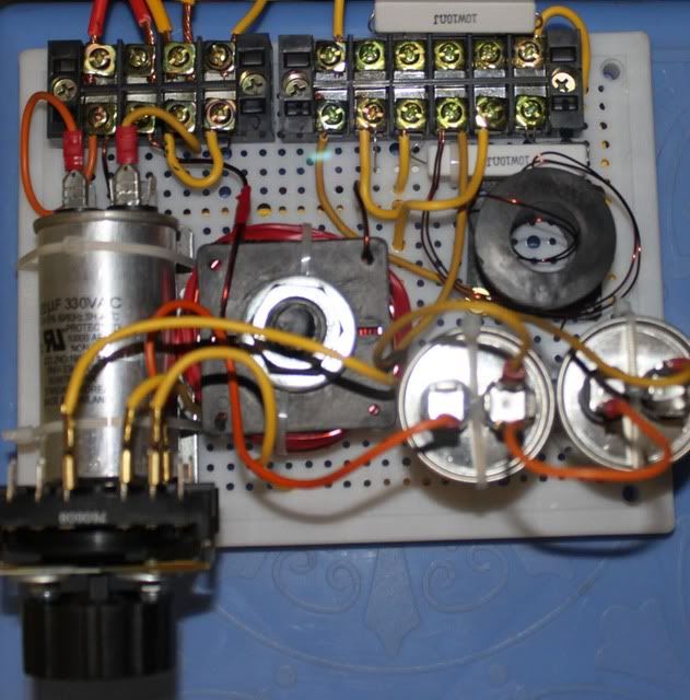

    Bước 3:

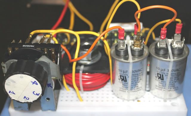

    Thi công mạch phân tần. Nhà em xa chợ Nhật Tảo, em chọn các linh kiện và phụ kiện dễ có gần nhà để thi công : Tap_lô nhựa , đầu cắm, dây điện, Đô-mi-nô đấu, switch chuyển 4 vị trí, tụ khởi động cho động cơ…Sau 1 giờ đấu và buộc (em lười hàn vì muốn tiện thay đổi đấu nối, cắm rút) sản phẩm nhìn rất “điên nặng” chẳng có tí hình dáng hi-end nào:
    Bước 4: Nghe thử
    1. Khi mở âm lớn ở mức chấp nhận được nhạc cụ và ca sĩ hài hòa , có nhạc tính
    2. Khi mở nhỏ, treb hơi trội , nhạc cụ vẫn tinh tươm rõ nét, hơi ca sĩ thiếu lực
    3. Khi mở lớn bị chói gắt vài điểm, ca sĩ nữ giọng đanh , xì xoẹt hơi quá. Tiếng kèn chói

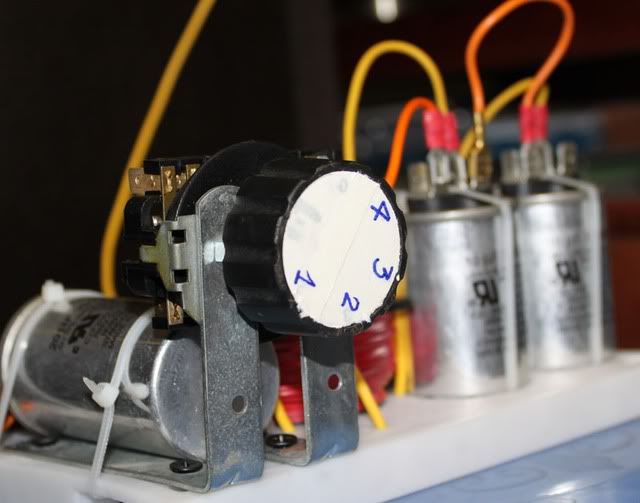

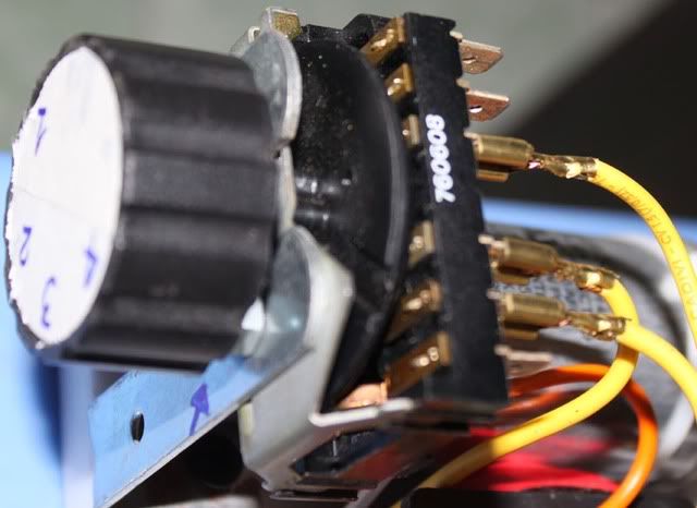

    Em gia giảm treb bằng cách thêm switch 4 vị trí (giá trị điện trở R-in thay đổi) thì thấy ổn hơn theo âm lượng lớn nhỏ.
    Đây là switch của em.
    Nhờ các bác góp ý phân tích giúp em có bị sai lầm những chỗ nào ạ. Em không muốn dùng switch gia giảm theo âm lượng mà chỉ muốn dùng volume.

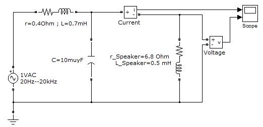

    Em mới tập chơi thôi, không dám múa rìu qua mắt thợ, nhưng sẳn có mạch của anh cuong ở đây, em mới đem cái simulator ra vẽ để học hỏi thì thấy cái hình đáp tuyến nó có vấn đề:
    1. Ở tần số 1 - 2 Khz, là tần số mà loa AN có độ dốc cao nhất (>10dB, có khi đến 15dB) thì bác cuonggan chỉ cho nó giảm khoảng 4dB, như vậy khi nghe nhạc, những đoạn mid hight và treble vẫn còn chói và dư rất nhiều. Theo em thì bác Cường cần cho đáp tuyến của AN xuống thấp hơn nửa, có thể phải giảm từ 9 - 12dB và chọn điểm cắt tần ở khoảng 3Khz, nghe sẽ khá hơn.
    2. Em thấy cái cuộn cảm mà bác bắt ốc sắt lên đó, em sợ trị số nó sẽ sai nhiều.
