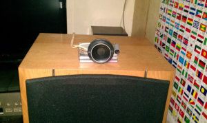

    Em đang dùng tạm tụ 6.8uf cho treble Seas và L 0.47mH cho AN Neo. He he, tạm thời treble đang bị mid lấn trước khi chuyển sang giải pháp tiếp theo, nhưng đúng là tiếng treble êm dịu bay bay mà em khoái :)
    Hí, em không nói nữa kẻo các cụ đang dùng 1 củ không treble mất sướng :mrgreen:

    gắn 1 con trở tầm 15 đến 20 ohms 10W song song với cuộn cảm 0.47 nha bác. cha Dét Sơ hình như có trở Mills này.
    Độ nhạy của em treble này có nhỏ hơn độ nhạy của AN không?

    Nếu gắn thêm trở 15-20 Ohm như vậy cộng với trở kháng loa mắc nối tiếp thêm 8Ohm nửa, trở kháng toàn hệ thống lên đến 23 - 28Ohm thì ảnh hưởng gì không bác tcqanh?

    mắc song song 1 trở và 1 cuộn cảm tạo thành mạch RL contour. mạch này có nhiệm vụ lọc tần số cao. ta có thể tinh chỉnh trị số trở để đạt được mức độ giảm số dB như mong muốn.
    nếu bác chỉ gắn đơn thuần 1 con trở nối tiếp loa, nó sẽ ảnh hưởng đến trở kháng đầu ra.

    Xét ở góc độ filter thì hoàn toàn đúng, nhưng xét trên toàn hệ thống thì em nghĩ sẽ có ảnh hưởng, do vậy, nếu phải gắn trở vào mạch ở dạng nối tiếp với loa thì nên gắn thêm trở ở mạch song song với loa, tính toán sao cho tổng trở luôn ở mức 8Ohm.

    Hic hic, bản thân cuộn cảm cũng có điện trở thuần, nhưng rất nhỏ nên sẽ không ảnh hưởng đến trở kháng đầu ra! Em phán đại! chúng hay không thì các bác chỉnh giùm em nhé! :D
