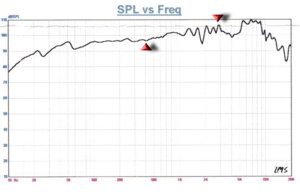

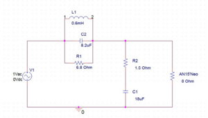

    Loa 15' Neo của bác có đáp tuyến như hình đính kèm, từ 500Hz là nó leo dóc, độ chênh hơn 10dB, do vậy khi nghe tiếng mid rất chói. Bác có thể lắp 1 bộ lọc theo sơ đồ như em đề xuất: thì từ 500Hz đáp tuyến sẽ đi xuống, đỉnh thấp nhất là 3Khz -10dB, sau đó đáp tuyến lại đi lên, nên không bị mất treble. Cái này em cũng copy lại của bác tcqanh, nhưng cải tiến một ít.

    Nhờ bác "lehuulinh" giải thích thêm cho em hiểu cụm (C1+R2) được mắc // với loa có nhiệm vụ gì ở đây?
    Nếu thay vì mắc nối tiếp cụm (R1//C2//L1) với loa, mà ta mắc // cụm (R1-C2-L1) với loa thì sao a?

    Mạch RC mắc song song với loa theo tài liệu em xem họ gọi là mạch bù điện trở, bác có thể bỏ con tụ 18uF, chỉ giữ lại con trở thôi vẫn được, đường biểu diễn đáp tuyến vẫn có dạng chử V nhưng góc sẽ rộng hơn rất nhiều. Nếu bỏ luôn con trở mắc song song với loa thì e rằng trở kháng của toàn hệ thống sẽ thay đổi. Ngoài ra, bác có thể thay đổi trị số của R1 và R2 để thay đổi độ dốc của đáp tuyến sao cho vừa tai nhất.

    Bác Linh cho em hỏi thêm: trên thực tế bác có thử bỏ tụ 18uf và Ampli của bác có vấn đề gì không?

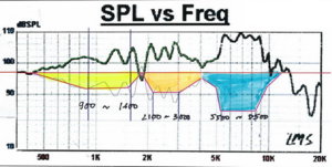

    Chiều nay rỗi chả có việc gì làm em lôi Neo 15' ra vẽ, về căn bản toàn bộ đáp tuyến của NẸO' như thế này
    rõ ràng là cần phải cắt mấy cái bướu dải trung, cao, vấn đề là cắt như thế nào?
    Sau một hồi scan, vẽ thủ công, phóng to nó ra; Em dùng AutoCAD vẽ sơ lại cái chỗ lồi lõm khu vực màu vàng và da cam (chỗ màu xanh dương lười quá chả vẽ nữa :p ), sau đó mirror nó quanh trục màu đỏ, lấy giá trị trung bình vẽ lại thành đường màu tím phía dưới trông như thế này
    Đưởng đỏ nằm ngang em kẻ đại làm đường thanh áp trung bình mong ước, đo theo tỉ lệ khoảng là ~97dB, như vậy để cho đáp tuyến tương đối bằng phẳng thì theo em túm cái váy lại là phải xử ít nhất ba cái bướu: vàng, cam, xanh. Đến đây thì em tịt vì k0 có phần mềm tính mạch Fillter, và cũng không có kinh nghiệm. Cụ nào chiên da vụ này tính và vẽ dùm em cái mạch lọc sao cho đáp tuyến bản thân nó ra cái đường màu tím phía dưới với ạ! Hoặc nếu đòi hỏi như thế về mặt kỹ thuật mà không khả thi thì nên làm thế nào ạ?

    Cám ơn bác, em cũng hiểu về mặt kỹ thuật Cross passive đòi hỏi như thế là khoai :lol: , ...hay bác thấy cái này thế nào? ít khoai hơn không ạ :mrgreen:
    Bác đừng nhìn cái hình mà hiều nhầm ý em là phải làm chính xác chằn chặn như thế nhá, chủ trương nó hao hao thế là được bác ạ, chi tiết ta ra thông tư nghị định hướng dẫn điều chỉnh theo thực nghiệm và tai sau :mrgreen:
    Em hình dung như thế này bác ạ, chỗ màu vàng ta xử = một cụm (L//C//R) đấu nối tiếp với mạch loa như bác gợi ý ở trên, chỗ màu xanh ta xử = một cụm (L-C-R) đấu // với loa. Bác tính hộ em xem có được k0 nhé.

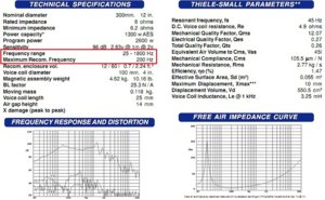

    Về lý thuyết thì có thể giải pháp như vậy nhưng thực tế không ai đi làm như thế cả. Tại sao? Khi củ loa quá lồi lõm như vậy thì mạch EQ sẽ phức tạp, nhiều linh kiện thì vô hình đã bắt chúng ta phải dùng linh kiện tốt, thiết kế và đo đạc chính xác thì mới giải quyết được rốt ráo vấn đề. Chưa kể một thông số quan trọng là méo hài ở những chỗ lồi lõm này có thật sự là thấp để ta cố dùng nó ?
    Theo Em chỗ nào củ loa thật sự không tốt thì cắt luôn nó đi và dùng driver đúng chức năng sẽ tốt hơn. Trong trường hợp hình Cụ dưa ra thì theo Em cắt luôn ở 3.5kHz, phần từ 3.5kHz thì cho loa khác đảm nhiệm.
    Ví dụ một củ loa có đáp tuyến khá tốt tới 1.5kHz nhưng NSX chỉ khuyến cáo không được dùng quá 200Hz

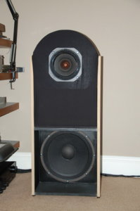

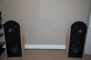

    Một số Bác khoai tây dùng Nir nè, giải pháp của họ cũng khá hay là dùng Driver nhỏ 6.5 - 8 in cho phần Mid-trép và bổ sung thêm 1 loa 15" cho phần bass

    Thật ra kết quả mô phỏng chỉ là tương đối, giúp chúng ta có hướng để điều chỉnh âm thanh cho dễ dàng hơn, quyết định vẫn nằm ở đôi tai của chúng ta thôi, bác nào muốn lắp mạch EQ như em đề xuất thì nên tìm cái L-Pad để thay thế 2 con trở R1 và R2:
    Dùng cái L-pad này có cái tiện là mình chỉnh độ dốc của đáp tuyến sao cho vừa tai nhất.

    Qua 2 ví dụ của Bác Thi thì cá nhân Em lại rút ra 02 điều:
    - Sử dụng loa đúng chức năng theo khuyến cáo của nhà SX cho dù đáp tuyến nó có thể hiện như thế nào. Theo nhà SX của AN thì họ đã khuyến cáo Nam châm gì cho ra chất âm như thế nào...và cải thiện âm thanh bằng thùng loa vì AN không cần thêm cross. hay loa treble. Vậy Các Bác nghiên cứu và nghe thử trước khi mua vì AN có rất nhiều lựa chọn về củ và thùng loa thì trong điều kiện của chúng ta quá dễ dàng.
    - Nếu các bác Khoai tây đã thêm SW để mở rộng phần bass cho hệ thống thì nghiễm nhiên các bác đó đã thừa nhận phần mid và treble của AN! Không phải vậy sao?
