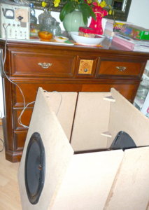

    Em lôi cái sút von tơ DIY thời bao cấp ra làm nguồn phát, đấu dây 2 loa ngược pha nhau; cắm cọc 6v, thực đo được 5.2v, kêu vẫn khá to các kụ à, chọc vào lỗ 9v chắc bị bờ cù lờ đuổi đi mất :lol:
    Tiện thể khoe các cụ OB mới cướp được của kụ SOZ phục vụ màn khởi động

    Thế Bác "chịu đựng" được bao lâu với cái âm thanh "điện lực Việt nam" và kết quả như thế nào Bác? Bác đã gọi cho Việt Hùng loa chưa? :lol:
  13. Pointed
    Pointed Advanced Member
    1/12/08
    2.557
    66
    Bác phải hỏi ông hàng xóm nhà em chứ; bật được 2 phút gấu mẹ chịu k0 nổi, hầm hầm cầm cái cán chổi ra...em mà tắt k0 kịp chắc chắn gặp HÙng loa :lol:
    Để 3v, chạy trong giờ hành chính thôi các bác ạ 8) tránh tổn thất ngoài ý muốn!
