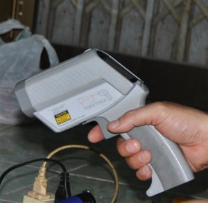

    Bác nói chí phải :lol: độ ẩm/ độ cao chổ em đều có, vì thế cặp loa em ''hứng'' toàn bộ hơn 120 dB từ tiếng động cơ máy bay, loa em rà xong mềm trong lẫn mềm ngoài :lol: cho nên tiếng nó ngọt như mía lùi.
    Hình cái máy đo ''nóng'' nè ngài, muốn biết chỗ nào thì bắn vào chổ đó với khoảng cách nhất định. Em mượn cái hình bên topic - xưởng GVTeam năm 2010:

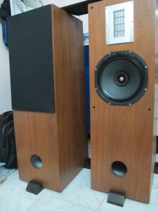

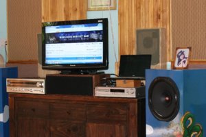

    Loa của em thì mãi tới bữa nay mới xong . Khoe các bác AN FC một tí ạ .

    Bác làm phân tầng đầy đủ rồi chứ? Chân loa làm hay thật nhỉ.
    Ra Nhựt Tảo mua cái ống hơi gắn vô cho đẹp bác ơi...

    Vâng cám đã ơn bác chia sẻ . Em có làm phân tần bậc 2 bác ạ , chân loa còn chưa gắn chống rung .
    Về ống hơi em cũng đang băn khoăn là gia công hay mua đồ làm sẵn , vì không biết có loại làm sẵn có đường kính ngoài phù hợp với loa của em không ạ ? ( 105 mm ).

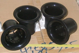

    Chào bác, mấy tháng trước mình được cụ Lý dẫn đi chơi NT, ống hơi trong đó mình thấy to nhất là 100(miệng loe); còn phần ống dài chỉ được 75~80. Mình làm hai cặp mang ra, vì ngoài này chợ dời bán chỉ có loại 50 :(
    Thêm cái ảnh cho mấu :mrgreen:

    Vậy lát nữa em chạy ra mua thử 1 cặp xem sao . Em đang thử nghiệm thên cho cặp loa của em cái này nữa
    ( http://www.swanspeaker.com/products/pro ... 56&pid=190 ) cắt ở 200 Hz , đặt âm trong thùng nón quay xuống dưới // với mặt đáy ,
