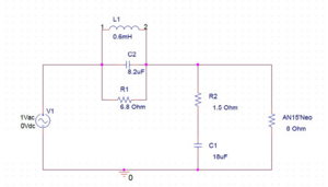

    Em sẽ thử theo mạch lọc này, bác hướng dẫn giúp để quấn cuộn cảm 0.6mH (đến lúc cần thì tìm hoài topic hướng dẫn tính và quấn cuộn cảm step by step hỏng ra :( ):
    - Cỡ dây (mm)
    - Đường kính lõi
    - Số vòng
    - Mua bao nhieu gram đồng thì đủ cho 2 cuộn
    (Hoặc có thể mua cuộn cảm ở đâu)

    mạch này vẫn còn gây chói. bác có thể thử xem em nói có đúng không nhé :wink:
    bác có thể làm đơn giản như sau : giảm trị số tụ trong mạch lọc notch filter từ 8.2uf xuống còn 1.5 uf. lúc này tần số bypass khoảng 5-7khz. và bỏ luôn mạch lọc phía sau- phần song song với củ loa. mạch này thực chất là RC contour và LC contour hợp lại = notch filter = mạch lọc đỉnh chói. nó tương tự mạch lọc bậc 1 của loa 2 ways nhưng dùng trên cùng 1 củ loa. em có viết cái này ở phần đầu topic. còn nếu bác muốn tính chính xác mạch lọc thì bác cần dùng 1 mạch cân bằng trở kháng sau mạch notch filter. mạch này cũng gồm 2 thành phần C và R nhưng trị số khác mạch bác đưa.
    nếu vẫn dùng mạch lọc RC như hình thì trở kháng đoạn mid và treble bị hạ thấp dữ lắm.
    về cuộn cảm, chọn trị số từ 0.47 đến 0.6 hay 0.8 mH đều được, thay đổi trị số chút đỉnh tùy vào củ loa, gu nghe nhạc.

    Mạch trên của bác em thấy bỏ luôn phần sau song song với củ loa như cụ chủ thớt tư dấn.
    Phần đầu thì sử dụng tụ 20uF nối tiếp trở 8R, rồi nối cả 2 song song với cuộn cảm -> bass tăng, hết chói, trung âm rõ ràng, có thêm Super treble nữa thì càng ngon.

    Nếu bác để ý sẽ thấy R1 và 2 giống như L-Pad, thay đổi tị số R1 và R2 có thể gia giảm độ dốc của đáp tuyến theo tai nghe cho vừa ý. Còn muốn biết nó sẽ thay đổi thế nào khi không có tụ bắt song song với loa hoặc gia giảm tị số của trở kháng, tụ, cuộn cảm như các bác khác đề nghị thì cứ dùng một phần mềm simulator giả lập là biết ngay thôi, còn nói về thực tế thì em đã dùng cái mạch này cho 12'AN rồi.
    Cuộn cảm thì lúc tước em ra Nhật Tảo mua cái cuộn lỏi sắt quấn sẳn, đem về dùng đồng hồ đo lại thì có được 1 cái 0.5mH và 1 cái 1mH về để test, với mạch Noch Filter em nghĩ bác kiếm hàng này là đủ rồi.

    Cám ơn các bác đã hướng dẫn, em thì mù tịt vụ tính toán nên chỉ cố thử từng bước một theo hướng dẫn. Bác share phần mềm simulator cho em nhé, em cũng thử down một số phần mềm nhưng chẳng có cái nào cho phép mình customize mạch theo mạch anh em đã post (chắc em dùng từ khóa để search chưa đúng)

    Em dùng phần mềm Orchad bác ạ.
