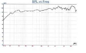

    Em đã thử mạch đơn giản (R//L//C) nối tiếp loa (không thêm mạch RC // Loa) thì kết quả như sau:
    1. R=5.6 Ohm, L=0.6 mH, C=8.2 uF: Mid, treble mờ đi nhiều, bass trội hơn hẳn nhưng vẫn không rõ ràng, mạch lạc
    2. R=5.6 Ohm, L=0.6 mH, C=1.5 uF (và 2uF): không có sự khác biệt (khó nhận thấy) so với khi không dùng mạch (chắc những bản nhạc em hay nghe không có những đoạn tần số để mạch lọc phát huy tác dụng)
    Chỉ cho em những nhạc cụ nào có thể cảm nhận được sự chói đối với củ 12"AL để em thử nghiệm lại một lần nữa.
    Em sẽ thử giải pháp tăng bass như bác oDoh5 xem sao. Chắc em cần nhiều thời gian nghe với không mạch lọc nữa thì lúc đó mới thấy khiếm khuyết của nó, mới thấy được đểm nào cần correction.

    E rằng bác nghe như vậy lâu sẽ không muốn có lọc nữa. Một phần là do loa được chạy rà kỹ, phần còn lại là tai bác sẽ rà theo loa lun :lol:

    Em thì chẳng biết nhạc cụ nào, cứ nghe mấy bài mình hay nghe mà thấy một số đoạn nó chói chói tai là thấy chưa đạt thôi.
