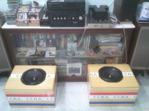

    Tình hình là chờ thùng bọng sẽ còn rất lâu, nên làm cho em nó chỗ ở tạm trước, chỉ mất 15p :lol: --> nghe đã có bass khá khá hơn, đỡ phải chịu đựng chỉ có tiếng treb khi chạy rà - mà cũng đúng với khuyến cáo với lão David Tèo nữa, chơi hẳn EL34 PP cho nó Hái Èn hehe

    Chắc chất tiếng nó ''lạnh'' lắm phải không bác phuongdk ? :lol:

    bác 7 cứ trêu em :p vài hôm nữa em đổi qua nhà gỗ cho em nó ấm áp hơn :D
    mà phải công nhận là tiếng con 12 Neo mặc dù chi tiết nhưng tiếng treb bén quá, làm em giật mình hoài, hy vọng chạy rà lâu lâu sẽ khá khẩm hơn :lol:

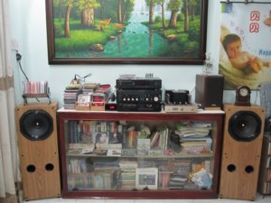

    Tối nay em rất vui & bất ngờ vì đã được bác Trung_Hieu cho mượn cặp thùng 2.8 chạy rà, mà lại còn được bác Duca2004 chở qua giúp :D xong xuôi hết chắc chắn em phải mời 2 bác sang chơi bằng được, giờ còn bề bộn quá, mong bác thứ lỗi :p
    Thu xếp gọn gàng lại một góc, gắn cặp củ 12 Neo lên - ôi chao ơi nhìn em nó ăn ảnh quá :D
    Thật sự là hôm nay mới được em nó đứng trước mặt hát cho nghe (mọi bữa em nó nằm hát ko hà :lol: ). Âm hình rất rõ ràng - khiến em cũng hơi giật mình. Em đang nghe đĩa mới của Đức Huy - Tình yêu vội đi - giọng mid khá hay. Bass vẫn còn thiếu thiếu, treb vẫn còn hơi trội. Em chỉ mới chạy rà được có 20 giờ. Có lẽ phải như bác Duca2004 nói là chạy rà tầm 100 giờ sẽ ổn hơn :D

    David khuyến cáo rất kỹ là là break in trong thùng Bác nhé, nếu để ngoài có thể dẫn đến hỏng loa (em chưa luận ra tại sao, chỉ phỏng đoán do không có cộng hưởng tiếng nhỏ thì dễ bị volume lớn trong khi em nó chưa sẵn sàng). Bác chưa có thời gian tính toán thùng bọng vì còn chờ Bà xã - em hiểu vậy chứ đã mời Bác cứ lấy thùng về mà rà rồi mà.

    Em ứ tin lão David, em đoán là lão khuyến cáo break-in trong thùng vì trần trụi thì dễ bị hư loa bởi các lý do như dễ va chạm, rơi rớt, hoặc các chú Tí, gián gặm nhấm thôi! Ban đầu em cũng để trần trụi có cảm giác ko yên tâm lắm!
    @vducuy: bỏ vô thùng tiếng nó rõ ràng hơn, ấm hơn, chứ thùng xốp kia tiếng nó cứ lạnh ngắt hà :lol: À amp GU50 của bác ngon lành chưa bác!
    Có điều em thấy là khi còn ở thùng xốp kín, ko có lỗ thông hơi, thì tiếng bass mạnh chắc hơn, còn thùng 2.8 có 2...lỗ thì bass mềm hơn, nhưng lại ít hơn! Thành ra vụ thùng bọng này vui nè, thanks bác Trung_Hieu & bác Duca2004 cho em có dịp thử thùng 2.8 để so sánh, nghe thử chất âm! Em tiếp tục nghiên cứu vụ thùng bọng đây (trong khi chờ bác Trung_Hieu) :p
