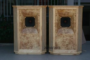

    Mượn thùng West về chạy rà được không bác :lol: . Hôm bữa nghe xong về mà cứ ngẩn ngơ, ước gì có cái phòng rộng.

    Mượn thùng West về chạy rà được không bác :lol: . Hôm bữa nghe xong về mà cứ ngẩn ngơ, ước gì có cái phòng rộng.[/quote]
    được Bác ah, với điều kiện đừng để móp méo là được rồi :lol: :lol: nhưng hôm nọ nghe bác nói thùng 2.8 còn sợ không khiêng lên cầu thang được thì West khiêng bằng cách nào đây.hay là làm luôn west cho củ 12 nhỉ !! :lol: :lol:
    hihihi hôm nọ đang nằm ở xưởng chưa sơn có Bác (nghe giới thiệu là ở hội Gia định nhưng em xin Nick thì không cho) vào xem và định lấy nhưng em không đồng ý và bảo nếu thích thì để em làm cặp khác sau 1 tháng. giờ sau khi nghe nó xong mới thấy xứng đáng va quyết định đúng.

    màu và vân gỗ đẹp quá, chúc mừng bác T. Hiếu.
    hihihi hôm nọ đang nằm ở xưởng chưa sơn có Bác (nghe giới thiệu là ở hội Gia định nhưng em xin Nick thì không cho) vào xem và định lấy nhưng em không đồng ý và bảo nếu thích thì để em làm cặp khác sau 1 tháng. giờ sau khi nghe nó xong mới thấy xứng đáng va quyết định đúng.[/quote]

    Dạ em cảm ơn bác, em vẫn trông ngóng bác các mẫu thùng của tannoy đây. Thùng West mà bác làm được kích thước 8" thì cũng đáng quan tâm nhỉ. có khả năng này không bác?
  6. Trung_Hieu
    Trung_Hieu Advanced Member
    17/6/11
    262
    Hihihi khả năng thì có nhưng có lẽ chỉ có ở VN nếu ta làm :lol: :lol: , vì em tìm các thông tin về autograph, GRF, West thì thấy các DIY chỉ làm đến 10' thôi.
    tuy nhiên trên nguyên tắc em thấy cơ bản họ đều tính theo tỷ lệ củ và chia thùng theo kích thước tỷ lệ đó. đây là phép tính đơn giản nhất và có lẽ chính xác nhất nếu mình không có khả năng thiết kế.
    Bác xem cái West 8' này :lol: :roll:

    Em đùa vui nhưng lại rất nghiêm túc đó bác. Chơi loa theo kiểu tự đóng (tự sướng) thì vuông hay tròn là do mình. Miễn sao nghe thấy sướng lỗ tai là được. Bác cho em hỏi là nếu cặp loa AN 8" nhét vào thúng West có làm tăng bass lên nhiều không. Em tò mò muốn thử cho cặp 8' của em.

    em chưa làm chuột bạch hoặc chưa có ai dám hiến thân cho em làm chuột bạch vụ này nên em chưa biết được ah.
    tuy nhiên theo em: củ 8Al gắn vào West (làm cho 8'') sẽ cho không gian rộng hơn do có họng kèn phía trước, bass sâu và uy lực hơn do đường horn dài, âm thanh "người lớn" hơn (trích lời của bác accura) do được nằm trong west danh tiếng là hay :roll:

    Cuối cùng em cũng cho củ AN 8" vào thùng 2.8, cảm nhận đầu tiên là thiếu treble và khá nặng đánh, cái GU50 của em được các bác đánh giá thuộc hàng khỏe mà phải mở đến 12h nghe mới thấy bự. không giống lúc đầu một số người nói chỉ cần 0,5W là đánh khỏe re.

    @Bác Trung_Hieu: EM có một số thắc mắc về cái thùng 8" này. Thứ nhất việc củ nhỏ thì thùng nhỏ lại là em hoàn toàn đồng ý, và kích thước rộng 50cm theo em là rất hợp lý để có thể ở trong nhiều điều kiện phòng ốc. tuy nhiên, chiều sâu của thùng bác thu hẹp lại còn 28cm thì theo em nó ư là quá cạn, cái củ Anico 8" khá dài nên sẽ rất khó khăn cho bác bố trí các đường horn. có nên chăng chiều rộng còn 50cm mà chiều sâu của thùng vẫn giữ nguyên cỡ ~50cm luôn???

    @Bác Trung_Hieu: EM có một số thắc mắc về cái thùng 8" này. Thứ nhất việc củ nhỏ thì thùng nhỏ lại là em hoàn toàn đồng ý, và kích thước rộng 50cm theo em là rất hợp lý để có thể ở trong nhiều điều kiện phòng ốc. tuy nhiên, chiều sâu của thùng bác thu hẹp lại còn 28cm thì theo em nó ư là quá cạn, cái củ Anico 8" khá dài nên sẽ rất khó khăn cho bác bố trí các đường horn. có nên chăng chiều rộng còn 50cm mà chiều sâu của thùng vẫn giữ nguyên cỡ ~50cm luôn???[/quote]
    Bác nói rất đúng và em cũng đã từng nghĩ đến cái này (cũng vì đập vào mặt em là thùng Fidelio không gắn được củ 8Al nên em nhớ nó. tuy nhiên em giải thích thế này các bác xem được không (vì đây là DIY đang bàn tán nên lỡ nói sai các bác đừng ném đá nhé).
    - củ 8'Al có kích thước là 130mm, độ sâu của họng kèn phía trước (theo tỷ lệ thu nhỏ) là 78mm. như vậy phần không gian phía sau củ còn 52mm (đã trừ ván hậu giả định 20mm). với không gian này thì còn lớn rất nhiều so với Fidelio gắn củ DX3 lowther (nguyên bản) và lớn hơn kích thước của đường horn bắt đầu từ củ ra.(vì horn cùa nó càng ra ngoài càng lớn nhưng trong sát củ thù nhỏ)
    - thiết kế West phần horn hoàn toàn nằm ở phần dưới của củ (khi ra ngoài cùng mới mở rộng lên phía trên). phần sau gắn củ và phía trên hoàn toàn bị nhét đầy bông. và lượng bông nay có thể gia giảm
    - củ to thì không gian to củ nhỏ thì không gian nhỏ chắc là ổn thôi ah.
    - Tannoy West củ của nó cũng là alnico nên chia tỷ lệ thế này chắc là hợp thôi ah
    Bác này có ý kiến gì thì cùng nhau thảo luận ah

    thùng West do bác Trung Hiếu đóng rất đẹp, vân gỗ trông sang lém, chúc mừng, tuy nhiên điều bất ngờ hơn cả cả củ loa P-Audio, đánh rất khá trong tầm tiền (câu này nghe vẫn thấy quen quen, chắc nhiều người hay nói)

    chủ đề hay nhưng mà không thấy ai bóng bàn, em thì chưa rành kết cấu thùng nên cũng không dám nói. chỉ thấy đẹp thôi.
    sao dám làm chuột bạch nhỉ?

    Em nghĩ cũng không có nhiều người bàn vụ này, đơn giản là vì hình như chưa có người đi trước cho củ 8" thì phải. Tuy nhiên quan trọng là ở mình thôi - DIY mà, xem kỹ kết cấu thùng West này thì em nghĩ khi đóng lên thì khoản nghe nó chẳng thể kém đi đâu còn khoản nhìn thì khỏi phải nói đến rồi a.
