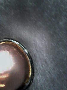

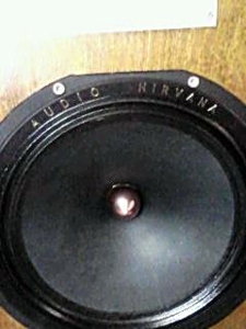

    Bác Hải gửi mail nhờ em up dùm, phải nói là vết mổ đẹp như tay BS mổ thẩm mỹ vậy :mrgreen:
    Viễn cảnh
    Cận cảnh
    Chi phí chụp ảnh, xin chia buồn cùng bác Hải :(
  21. music_lover
    music_lover Advanced Member
    23/3/10
    791
    17
    Hanoi - Vietnam
    Cái này gọi là "Sát thủ đầu mưng mủ" :mrgreen:. Em khâm phục tinh thần của bác Hải :). Để em gửi cái hình này cho lão David biết là Niết Bàn của lão làm tổn hại vật chất và tinh thần cho các AN Fan như thế nào.

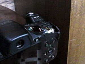

    534
    [/quote]
    Cái gì thế này? Bác nhuhai712001 ngoài xuống dao lại còn xuống thêm cả búa nữa à? Kinh thật, em không dám theo!
  24. nhuhai712001
    nhuhai712001 Approved Member
    21/7/06
    32
    Cái gì thế này? Bác nhuhai712001 ngoài xuống dao lại còn xuống thêm cả búa nữa à? Kinh thật, em không dám theo![/quote]
    Dạ cái máy là tác phẩm của cu tí nhà em đó ạ , nó hăng hái giúp em quá nên kết quả là các hình trên em đều chụp bằng đt di động .
