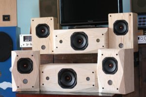

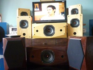

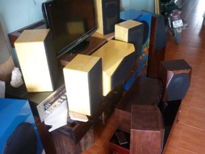

    Hoành tráng quá bác Trung_Hieu ơi. em thiết nghĩ đây là 1 bộ loa mà lúc nghe cực kỳ hoành tráng. AN với tiếng mid đẹp thế mà xem film thì hay phải biết. có điều em thấy toàn 8" hơi dư.
    em thì em sẽ làm center, SR 6.5" thôi.
  9. Trung_Hieu
    Trung_Hieu Advanced Member
    17/6/11
    262
    đúng ý Bác rồi đấy ah. SR 6.5'', center 8'' đấy ah.
    em sắp hoàn thành thêm bộ SR và center 8'' vân nu gỗ (em cho là khủng)nữa rồi . phải ráng kịp trước tết cho chủ nhân vì quả thật dạo này em bận quá.
    @ bác musiclove : ra tết em còn 2 cặp nữa là xem như rảnh rồi lúc đó chắc em cũng muốn thử West và Auto cho 10''. riêng thùng Fidenlio thì tiếng bass hơn là chính xác đấy ah. vì em cũng đã gắn thử củ Nir vào thùng này nghe thử thấy khác nhưng không dám phát biểu vì tai em dỡ lắm không tự tin :roll: :roll:
