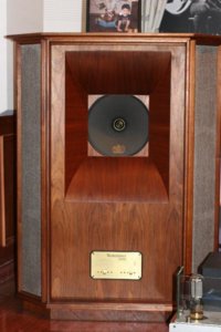

    Bác Pointed cố gắng làm chuột bạch mẩu này đi, đẹp quá & cũng gọn :roll:

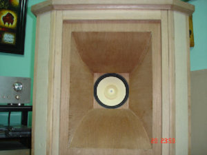

    Các bác cho hình và số đo chi tiết đi nếu dễ mần em cố làm chuột cũng được :) nhưng em chỉ đánh Nir thôi chứ không thêm bớt gì sất nên thùng có lẽ phải cao hơn nữa cho nó cộng hưởng.

    Nếu chỉ đơn thuần là vẽ lại và làm cho giống thì không khó; Em hơi phân vân một chút ở cái mẫu này là: Kết cấu vành loa NV làm để bắt loa từ phía ngoài vào - cái mẫu này thì lại làm ở trong ra; Nón tỏa âm (họng kèn) trông thì lạ và đẹp nhưng liệu có ổn về mặt âm học hay không? (theo ý em thì hai mặt cong nên ở bên trái/phải thì đúng hơn thay cho trên/dưới như trong hình, cái này chỉ là cảm tính của em, có thể không đúng :mrgreen: ); Mẫu này trông thế thôi chứ em ước lượng cũng khá rộng và sâu, khoảng 70~80cm nên nhà chật sẽ khó kê.
    Chỗ em có mấy chú vẽ 3D rất khá, thôi thì đằng nào cũng mất một công, em sẽ dí các chú ấy vẽ lại lun cho các bác chém :p .

    Kiểu của Bác rất hay ah và cũng tương tự thiết kế mà tannoy đang dùng cho West (phần gắn loa của nó gồm 2 tấm (tấm S1;S2 trong bộ bản vẽ ). còn ý của em thì muốn làm đơn giản hơn nhưng nếu như bác nói thì không ổn rồi .riêng phần khoét côn thì có lẽ có sự hiểu nhầm. ý em là muốn khoét ngược lại với kiểu tannoy này để thử xem vì kiểu này họ khoét côn D ngoài nhỏ D trong to nhằm tránh sự va chạm của màng loa khi rung.

    Em thì không hiểu rõ lắm thiết kế kiểu thùng này theo nguyên tác vì nếu loa 3 ways thì cái kèn cho loa bass phát huy điều gì? Còn nếu vẫn dùng toàn dải thì không lẽ cần đến 2 củ treble và super treble? Với lại nếu như vậy thì mất 'pointsource' mất rồi!
    Nếu dành cho Audio Nirvana thì có lẽ hợp hơn nhưng có lẽ thùng phải khá sâu vì đã mất thể tích cho cái họng kèn.
