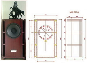

    Theo mẫu thùng bác ddinhchi chọn - khá đơn giản nhưng trông cũng hay, em "đóng giấy" cấp tốc trong chiều này xong roài :mrgreen: :lol: mấy cái mẫu kia để vài hôm nữa ạ :p

    em nhớ không nhầm chính bác là người khen nức nở AN trên thùng Canter copy ngay giây phút đầu tiên nghe. giờ bác viết thế này... thì tại sao ?
    em đã nghe qua loa Canter gin 2 lần. tiếng bass rất ấn tượng, hơn hẳn các đời nhỏ hơn như Memory và các thùng loa 4 tấc khác Tannoy. với em bass của Canter còn hay hơn loa JBL 4344 khi đối chiếu trên cùng 1 dàn.
    có bác nào đã nghe qua loa Canter thật sự ?
    đừng vội thất vọng 1 cái gì đó khi chúng ta chưa hiểu hết về nó.
    bàn về loa và tiếng bass, em có vài ý sau:
    - tiếng bass sâu, chắc hay gì gì đó thì không phải chỉ riêng do cái thùng. các bác đã chơi DIY phải tìm hiểu điều này.
    - khi chấp nhận thú DIY loa, ta cần trả lời ít nhất 2 câu hỏi cơ bản nhất: thùng loa của mình có tần số cộng hưởng Fb là bao nhiêu ? làm sao thay đổi/ điều chỉnh Fb này ?
    nếu không có câu trả lời trên thì con đường DIY đến đích của chúng ta còn..... xa lắm. có thể đến đích mà vẫn không có câu trả lời... đôi khi do may mắn lụm được bí kíp :D

    Hôm trước bác cũng đã hướng dẫn em khác phục : nối thêm ống thoát hơi , lót thêm bông ... em đã làm & ít nhiều cũng có cải thiện .Tiếng bass đã sâu ơn rồi nhưng Midlow nghe vẫn cứ um um rất khó chịu.
