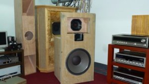

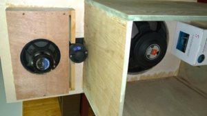

    Trước hết em xin lỗi bác sỹ vì thực ra em không có ý định clone cặp loa của bác sỹ vì em cũng chưa từng biết nó thực tế. Em ấp ủ dự án này cũng đã lâu và ngoài midrange dùng 8" AN Neo là chủ định thì việc lựa chọn các drivers khác là hoàn toàn vô tình nhưng có khi lại giống hệt của bác sỹ không biết chừng.
    Em xin post hình của 1 thành viên mới của AN fan - trần trụi chưa được trang điểm và cũng chưa có phân tần (đang chờ linh kiện) - sốt ruột quá.
    Tuy là thành viên mới nhưng có thể một số bác sẽ nhận thấy qua em nó hình hài của "hoa hậu đợt 2" ngày nào? :lol:
    Giọng ca chính - Audio Nirvana 8 Neo OB - sau khi có điều kiện để nghe các em nó 1 thời gian em chọn 8 Neo vì tin rằng với độ nhạy cao nhất trong 8" và giọng mid nổi bật, em nó sẽ đáp ứng được nhiệm vụ của mình. Phụ họa cùng em nó là Beyma còi nén và giữ bè trầm là 18inch JBL 2241G Openback Box .
    Khác với phong cách biểu diễn thông thường, giọng ca chính hơi lùi về phía sau để hiệu chỉnh thời gian và chờ phần hoàn thiện là một họng kèn gỗ phía trước theo kiểu Westminster Royal nằm ngang ạ! :shock:
    Các bác cho ý kiến với nhé! :D

    em đã nói ngay từ đầu là Nir này rất thích hợp với tube Single end. giờ bác mới chịu tin :D nếu là push pull thì em chũng chuyển sang chạy chế độ triode, tức là âm thanh nghiêng về single end.
    bác duca, loa 18" 2241 là bass nghe tốt. bác nên cắt loa này <= 150Hz. Nir 8" oánh non xover. treble Beyma cắt càng cao càng tốt.... :p . nếu bass sâu không đã, bác chơi bi ampli.
    nếu có điều kiện, bác chơi 2245 là đỉnh cao. tức là đàn anh cặp 4 tấc 2235 nhà em.

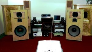

    khà khà, cặp loa " tá lả" của em post hình từa lưa trên topic này... bác ơi.
    vậy là cấu hình loa 3 ways này na ná của em rồi. em vẫn trung thành với thùng bass reflex vì đơn giản em có cái thùng ngoong quá, thiết kế đúng cho cái củ loa... nên em hông nỡ bán :mrgreen:
    loa treble này là compressor, không gọi là Open baffle được. khi bác nhìn thấy cái màng loa treble từ phía sau thì bác mới gọi là treble thùng hở được.
    coi chừng độ nhạy loa mid thấp hơn bass. bass 2241 chưa phân tần thì đoạn midlow và bass ồn lắm, lấn luôn mid phía trên.

    Cảm ơn Bác sỹ góp ý. Loa bass độ nhạy cũng cao thật, em sẽ lưu ý vụ phân tần.

    làm loa OB không phải cứ gắn củ loa lên miếng ván là xong. nhìn sơ qua loa của bác em đoán là bác chưa nghiên cứu về cách tính toán/ xử lý nhược điểm cho loa này.
    em viết khá nhiều cách tính này trong 4rum. nếu rãnh mời bác đọc. welcome bác đã vào hội Open baffle :D
  17. duca2004
    duca2004 Advanced Member
    11/8/10
    534
    Vâng, dự án OB đầu tay mà bác. Có gì bác chỉ giáo luôn giúp chứ kiến thức thì mêng mông quá. Em có nhiều kiểu thùng nhưng vẫn thích thử OB vì nghe nói "mọi con đường đều dẫn đến thành Rome" hay đơn giản thì đúng như chữ ký của bác sỹ, quan trọng là cách lựa chọn củ loa tốt và khắc trị cho mấy em nó cùng hót.
    Về thùng cho loa bass này ngoài kích thước đã fix rồi thì khi hoàn thiện còn một vách ngang gia cường cho củ nữa thôi, em còn gì sai sót chăng?
