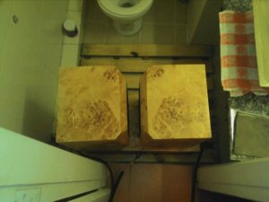

    Tks bac TamTam da cho source burn 3 cai AN cua e.
    Burn dc may fut thi ca nha keu am I, e nhet no vao wc cho xong chuyen.
    Chac sau 100hrs burning, pass se am am.

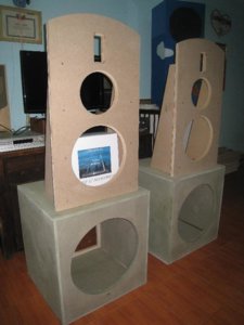

    khi khiêng lên xe xuất đi mấy đứa nhỏ nhà em nó đòi và khóc qua trời vì không còn chổ chơi nữa :lol: :lol:
