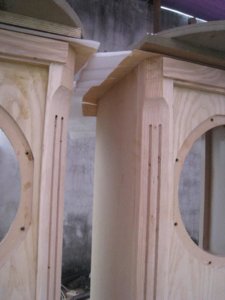

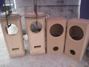

    @Trung Hiếu: Bác Trung Hiếu có đưa nhầm "chuồng" hình ảnh cặp thùng không đới :lol: , nếu em không nhầm thì cặp thùng này của bác .... gì đó và sẽ sử dụng các củ ... gi gì đó, không phải củ của Audio Nirvana đâu đâu :lol:

    Em cũng thấy cái thùng này to bất thường, chắc dùng củ bass 50-60 chứ chả chừng! :)

    Đúng rồi Bác ah, lúc đầu em định mượn tạm gắn củ Nir 12 và 15 vào phần trên để thử, củ dưới gắn cái JBL 2441 gì đấy nhưng khi đưa vào thì thấy "hang" to quá củ của em không nhằm nhò gì nên thôi. :lol: :lol:.
    @ Bac panguyen: em được chỉ định khoét lỗ cho củ 21inch nhưng loại gì thì chủ nhân chưa cho em biết ah.

    Cặp này mà nghe nhạc thì khủng quá bác nhỉ....hic hic ..em nhìn mà ước mơ, dạo này em thấy AN Fan trầm lắng chắc giờ nhà ta chuyển sang chơi món khác rồi hả các bác

    Cặp này mà mở nhạc thì qua nhà hàng xóm ngồi nghe đấy chứ :lol: , fan AN đang tận hưởng bác ơi hehe

    Không đâu Bác ơi, Fan đang mở rộng về phía gia lai kontum và đi tìm miền đất mới, để "khi vui ngắm núi làm vui, khi buồn nghe nhạc trái tim đỡ buồn " đấy ah. mấy cặp thùng thô kensington; tunberry này chắc chắn không "nhầm chuồng" đâu.

    Theo em đoán chủ nhân của cặp thùng này là fan cua (Nir + Beyma ) :lol:
    giải cao sd super treble CD10fe
    Mid & mid low sd nirvana
    Basse sd super bass của beyma
    đoán mò thế chả biết có đúng không :lol: thôi em té đây

    Cái lỗ cho loa treble nhìn đã thấy là ribbon rồi mà bác. Nhìn cấu hình thùng thi biết rằng nó lại là Sumo 4 ways (ít nhất về mặt giá thành so với đồ DIY, tiếp nữa là về mặt công suất so với việc lên tới Niết bàn tại nhà...). Mà bản thân Nirvana thì chắc chắn không phải là Sumo về mọi mặt nên mới phù hợp với sở thích của em. Bác loại em ra nhé vì em vẫn đang loay hoay với cái bộ 3 ways có cấu hình giống như bác đưa ra, chưa hoàn thiện nhưng em cũng đã thấy rất ấn tượng với OB rồi.

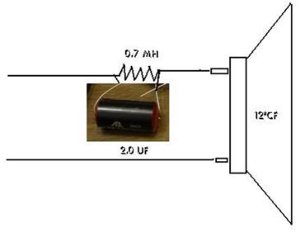

    Em làm mắt lọc này để giảm chói thì được 2 kết quả:
    Giảm chói đi rất nhiều, êm tai hơn;
    Nhưng âm thanh mất hẳn đi sự tự nhiên (có lẽ vì mất chói :lol: ) nghe hơi có hiệu ứng "kiểu ca sỹ hát vọng ra từ chum sành". Âm thanh như bị lùi lại chứ không phô và thoát ra ngoài như không có lọc, độ chi tiết giảm rõ rệt, giọng nữ bị mỏng và mất mát nhiều chi tiết ... Tiếng giáp giáp, sàn sạn lộ ra nhiều, mất đi độ trong trẻo, tiếng trung nghe tức hơn
    Các bác chơi lọc cho 12"CF giúp em xem có giải pháp nào mà được cả hai (giảm chói mà vẫn tự nhiên) không giúp em với?

    Bác nối một điện trở khoảng 3R~5R; nếu có chiết áp dây quấn 10R của Nga thì tiện nhất song song với mạch lọc LC trên hình của bác rồi chỉnh tới lui một chút đến khi nào nghe vừa tai.
    P/S nếu có tụ 1uF thì bỏ con 2uF đi, thay nó vào nhưng vẫn phải nối // với R như trên

    bác có thể thử dùng cuộn cảm trị số nhỏ hơn. hiện tại em dùng 0.47mH thấy ổn. cuộn dây quấn nên dùng loại to 1 tí.
    khả năng là cái tụ 2uf kém. bác có thể tìm mấy tụ teflon hoặc polystylen. em dùng tụ Good-all hàng tháo máy usa, thấy rất ok. em có tặng 1 cặp tụ này cho 1 bác. bác ấy khen tụ này treble rất tốt.
    sau khi dùng mạch lọc, nếu thấy thiếu lung ling... dùng thêm super treble như em là... ok :D

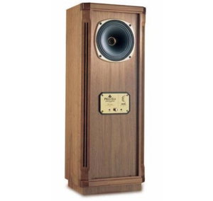

    Em đang chuẩn bị đón em AN 15" coax về, thôi thì cũ người mới ta, em nhờ bác sỹ vá víu lại 1 tý thì coi như mới.
    Xin phép các bác cho em nhập hội ạ.
    Em đanh tính đóng thùng theo thiết kế 5,6 của David, nhưng mượn áo ngoài của Tannoy. Có bác nào làm chưa ạ, cho em xin thiết kế của David để em còn chiến thử ạ.

    có nhiều bác pm cho em hỏi... đại khái là chọn dùm phương án tối ưu, hay làm dùm phân tần... thậm chí có người gởi tiền cho em luôn. tất cả em đều từ chối vì:
    - gu nghe mỗi người khác nhau.
    - dàn nghe, phòng nghe mỗi người khác nhau nên âm thanh khác nhau.
    ---> phải nghe thực tế mới biết được.
    vì thế em thường reply là các bác cứ làm thử (em có đưa cách làm thực tế của em cụ thể), sau đó nghe và review xem nó như thế nào rồi tính tiếp... đại loại như cách bác binhcn đang làm. phải cụ thể như vậy mới tư vấn được.
    về cuộn cảm, quấn có nhiều đầu ra để thay đổi điểm cắt. tụ cũng thế, có nhiều loại, nhiều trị số để lựa. cứ gắn 2 tụ song song là trị số tăng thêm.
    làm phân tần không có cháy nổ đâu... các bác đừng lo. trừ khi nối 1 dây điện từ cọc âm qua dương :lol:

    Ở HN có bác tuluck chơi đúng cặp Coax trong thùng 5.6 mod lại theo mẫu Tannoy Glair. Chắc là nghe cũng được nên chưa thấy rao bán :lol:.
    Bác cho email để em gửi bác cái thùng 5.6 của David. Thích cắt gọt thế nào thì bác cứ túm chặt bác tcqanh mà hỏi nhé

    Cám ơn các bác đã tư vấn,
    Cái vụ tiếng giáp giáp, sàn sạn sau khi lọc của em nó chính là tiếng "xì gió" .... mà tiếng Anh thì nó lại xì xoẹt nhiều :mrgreen:. Giọng hát nó cứ có hoạ âm xít .. xít ... gây khó chịu. Vậy em làm thế nào để cho ca sĩ bớt thổi gió vào cái loa nhà em với ợ?
    Cái này em đoán là tiếng cao bị ém xuống đâm ra nó lộ tiếng gió ra, mà tiếng này lại không bị lọc, thành ra nó thô giáp. Hay là cái này do tụ SCR tạo ra :roll:
    Tụ lọc của em dùng SCR, Nếu là tụ này chưa tốt thì em nên thay những loại bình dân nào khác ạ?

    giảm tụ còn 1uf.
