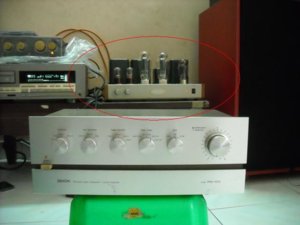

    sau 1 thời gian dài em kêu gào dùng Single end cho Nir thì giờ đây có 3-4 bác chơi rồi... khà khà... không uổng công tí nào. tks các bác.
    em mới mod lại cái ampli SE 6V6 nhà em lên 1 tầm cao mới. bác nào ở SG, nhà khu vực trung tâm muốn mượn hem ?
