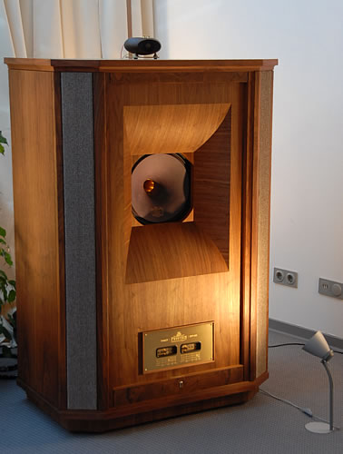

    Bác Viag xem hộ em xem nhét củ 15"CF hay 15" Coaxial vào thùng Tannoy này có ổn không ạ?

    Bác phải thử thôi, được tự mình làm chuột bạch cũng thú vị mà :D
    Chả nhất thiết phải AN, bác có thể chơi nhiều loại loa toàn dải cũ có, mới có, đắt có, rẻ có mà bác. Rồi chơi 1 loa, nhiều loa ... tá lả tít mù cho nó tẩu luôn :mrgreen:
    Chứ bỏ 700-900$ mua 1 cái loa bookself, loa cột hay monitor ... cổ về chơi thì cũng buồn, chả có gì để nghịch, để thay đổi, mà chắc gì đã hay hơn loa này?
    Bác thích thùng bass reflex thì gặp bác Thanhvns thì quá đẹp, mỗi tội sẽ tốn $ hơn là cái tấm ván của em.
