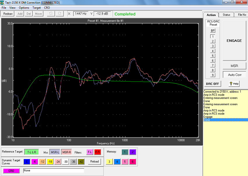

    Đáp tần loa Audio Nirvana trong thùng nhái 5.6, phòng chỉ có 1 đôi bass trap.

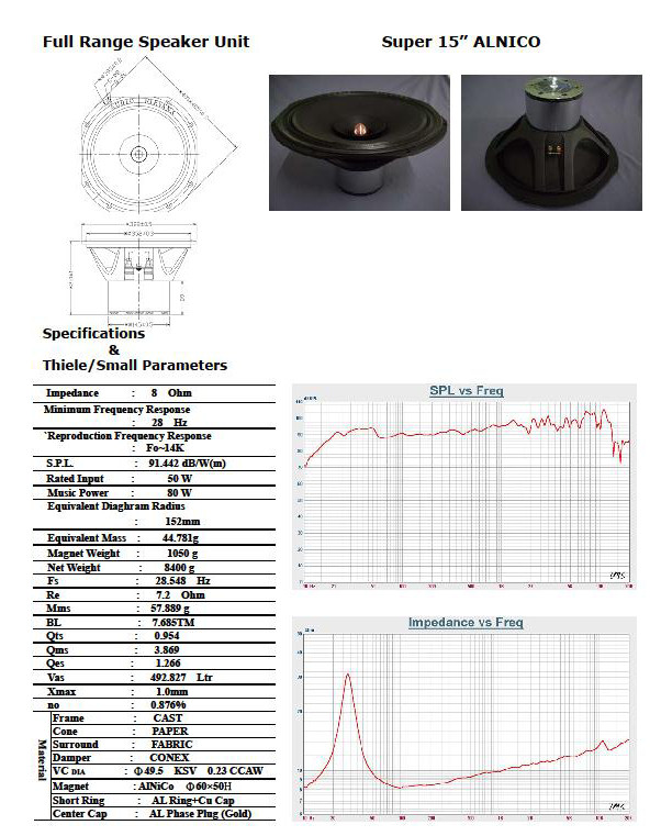

    Re: Audio Nirvana 15" CF hay Coaxial 15" CF
    Cái gì đây?

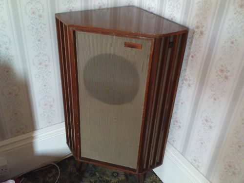

    Thùng nhái là thùng gì thế lão Rain ơi :mrgreen: tò mò nhẩy. lão cho xin tấm ảnh xem nó thế nào nhé :)

    À, thùng cái thùng Tannoy nhái thùng Niết bàn 5.6 :mrgreen:

    vậy là phòng bác bị cộng hưởng đoạn 60-80hz rùi. như thế lại càng hay vì khi mở nhỏ bass vẫn đầy phòng :wink: . cơ mà sao treble yếu thế, tới 10khz đã rớt thê thảm rùi :lol:
    mid high sẽ bị chói đoạn lân cận 1-2khz hơn 6db. cái này gây khó chịu lắm à nghen.
    lại phải tính đến chính sách đầu tư super tweeter... mà giá em nó giờ không rẻ tí nào :wink:

    Em đang định tháo loa ra, sợ tuột dây loa treble, hoặc gắn lộn dây cho loa treble đó cụ. Loa lên đến 25khz cơ.
    Bass trông trội vậy nhưng k khó chụi đâu, cũng không dội ùm ùm như mấy loa bass nhỏ đời mới.

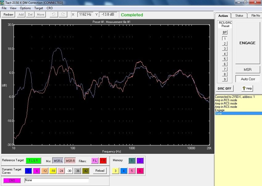

    Đáp tần loa AN 15 coax trong thùng Open baffle:

    nhìn đáp tần loa với baffle và loa trong thùng => thùng 5.6 này tunning ở 50-60hz. hình như trước em có tính sơ sơ cho bác, thùng 5.6 này có kết quả tương tự ?
    nếu bass đoạn nàytheo em lên cao như thế là không ổn nhất là khi bác nghe nhạc lớn một tí, nhạc nhiều dụng cụ có bass sâu thì âm sẽ bị rối do bass sâu lấn mid. để bass sâu hơn và giảm cái đoạn 50-60hz cộng hưởng thùng, bác có thể nhét thêm 1 cái ống thông hơi dài 5-6cm vào cái lỗ (nếu không nhầm, em nhớ là thùng 5.6 này không có ống thông hơi). dám chơi hông ? :lol:

    Hừm, có ông hơi đó cụ, đường kính 152mm, sâu 20cm (có thể tháo ra), chả biết nó tunning ở bao nhiêu.

    vậy thì cụ làm thêm 1 ống hơi dài 28cm rồi so sánh 2 cái với nhau. sẽ thú vị lắm. khà khà, trước kia em từng cưa cái ống thông hơi từng chút, từng chút một... nói chung là đáng để thử vì nó không mất công và không mất kinh phí bao nhiêu.
