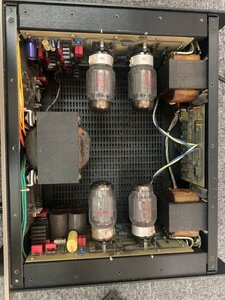

    Có bác nào đã từng thay bóng công suất cho amply Audio Research CA-50 chưa ạ?
    Hiện e đang tìm bộ bóng 6550C, nhưng không rõ có thể sử dụng bóng loại nào.

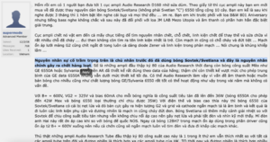

    Bóng công suất nếu cùng loại, ví dụ 6550C nhưng có 1 số amply thiết kế của ARC đã thiết kế đúng theo data của hãng (s.x bóng), mà mỗi hàng bóng lại có 1 thiết kế bóng riêng (trái khoáy), nên chưa chắc cắm 6550C của hãng này (ví dụ Siemen) vào mà amply lại không bị sao. Chưa kể, khi cắm bóng công suất, còn phải căn chỉnh lại bias nữa bác ạ.
    Nên e mới hỏi về vụ này, chắc bác hiểu sai ý e rồi :)
    https://vnav.vn/threads/audio-research-fan-club.5366/page-5
    Post của bác supermode :)

    Khi bác dùng CA50 bác nên tháo miếng cover trên nóc máy ra. Để cover này lâu thoát nhiệt kém sẽ dẫn đến bị ố vàng mạch in đấy.

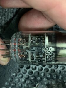

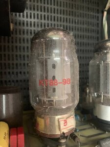

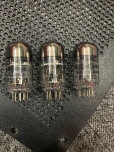

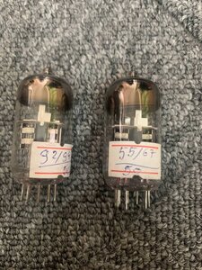

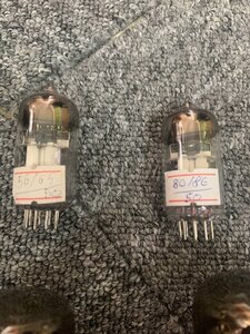

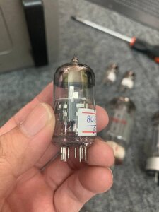

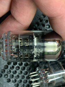

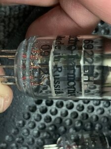

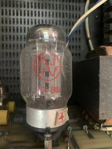

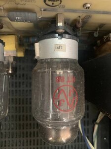

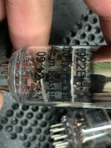

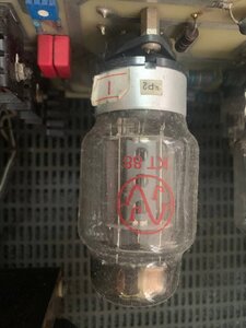

    E đang dùng 4 bóng 6922 dành cho input và driver, hôm qua mở amply ra, mới biết, bộ bóng zin đã bị thay từ hồi nào :D. Bóng nguyên bản của nó là 6922 và 6550C, từ hồi mua tới giờ, có nhõn 1 lần cho mượn, rồi để không. Đợt này mới lôi ra nghe, mấy hôm nay e nghe bị lệch vế 1 bên, nên tháo ra để xem bóng bánh tụ tị ra sao, thì phát hiện các bóng theo máy của mình đã bị tráo đổi :D Hài nhất là 1 bóng lại là KT-88 98. Bóng input và driver 6922 zin thì ko có nhãn 56/66 hay 86/90 như vậy. Nhân tiện, cho e hỏi, bóng 6922 thì có thể dùng loại của Gold Lion được không?
    Hôm qua e đã đặt mua 4 bóng KT88 Gold Lion, chắc đợi đỡ giãn cách thì đem đi thay bóng và nhờ chỉnh lại bias
