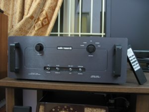

    Em này theo lý thuyết là 50W/ kênh bác Mike ơi.
    Gửi bác hình thật.

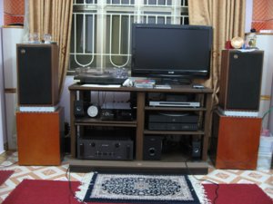

    San Fanx...Long
    Gấu quá bác ơi, uýnh loa tốt chứ ạ? Chân voi kia có bớt nhiều kô vì em thấy đằng sau tuyền của kính. :)

    Đôi Tannoy Dover của em bị CA50 "tẩn" cho ra ngô, ra khoai rồi bác ơi. Chân voi cũng giải quyết được khá nhiều bác ạ, nhưng còn xung quanh em cũng phải làm tiêu âm hết rồi, ghế trong phòng cũng là ghế nỉ, phần sau tuyền kính em kéo rèm 2 lớp loại dày ra là giải quyết nốt phần đằng sau. :p
