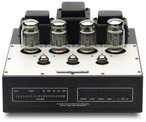

    Em định mua Audio Research VSi55 integrated amp để ghép với đôi ProAc 1SCs (trở kháng 8 Om, độ nhạy 86dB) của em. Nhờ các bác AR tư vấn dùm em, liệu tube amply tích hợp này phát huy những thế mạnh của đôi loa không? Bác nào đã chơi qua có thể cho mọi người đôi dòng review về amly này.
    Một số thông tin cơ bản của Amply như sau:
    Công suất: 50w/ch
    Bóng công suất: 6550 EH
    Bóng rề: 6N1P
    Mong nhận được sự tư vấn từ các bác.
