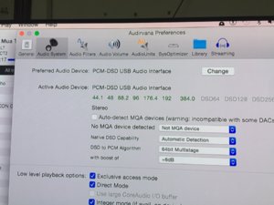

    Chào các Bác tôi mới mua phần mềm Audirvana nhưng kg cài được chạy file DSD cao nhất là 384khz và kg biết làm cách nào hiện giao diện như hình dưới (giống Ampli màu đen ) cám ơn!

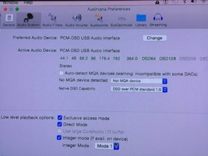

    Chạy trên MAC thì để lựa chọn DoP thôi.. ở mục Native DSD Capability

    Cám ơn Bác nhưng chỉ được DSD 128. Bác hướng dẫn dùm hiện giao diện như hình dưới

    Bác chạy nó kèm với iTunes mới ra như hình dưới, còn trên MacOs (DoP) hiện tại chỉ hỗ trợ đến dsd 128 thôi
