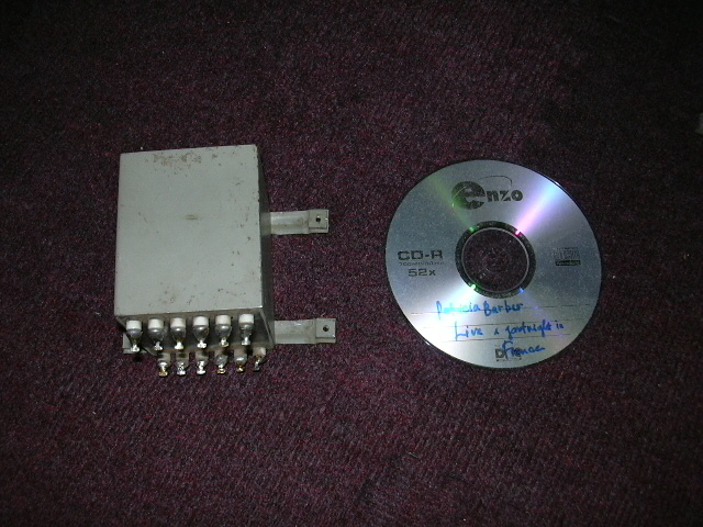

    em có cái nguồn như sau:
    1-2: 115V AC primary
    Secondary 1: có các đầu sau:
    3 - 4 - CT 12 - 5 - 6 -7
    4-5: 220V AC 0.16A DC
    3-6: 660V AC 0.06A DC
    12-7: 470V AC 0.5MA DC
    Secondary 2: có 2đầu
    8-9 6.3V AC 650V WV
    Secondary 3: có 3 đầu
    10-CT-11: 6.3VAC 3.75A CT
    Bài toán đặt ra là làm thế nào để đạt được kết quả lấy ra
    1. 260V DC (có tải cho tầng preamp )
    2. 12.6V DC (có tải đốt cho 4 bóng 12AX)
    Em đang định giải bài toán này bằng phương pháp thực nghiệm nhưng trước khi giải muốn xin CHỈ ĐẠO của các bác trước
    Mời các bác .................giúp em với

    Tuyệt cám ơn bác Macao, dạ cục nguồn này cũng không to lắm đâu ạ các chiều chỉ bằng bao thuốc 555 thôi
    Cái board mạch phono JS37 của HK nó bắt buộc phải cho đầu vào là 12VDC (chắc là trên board nó đấu nối tiếp 2 đèn ) em đang tính dùng 1 em nguồn khác của bán dẫn sau đó nắn lọc rồi cho ổn áp chính xác đầu ra 12.6VDC -2A hy vọng là đủ cấp cho 4 em 12AX

    đây cái nguồn ấy đây ạ

    Oái.... nó mà nhỏ thì tiêu rồi..... bác xem lại tần số sử dụng là bao nhiêu CY.(Hz) ? em nghi đây là đồ sử dụng cho Hải quân Mỹ có tần số sử dụng là 400CY (Hz). Nếu không phải là 50/60 CY thì không sử dụng được đâu bác ơi.

    Bác Macao ơi nhưng mà cũng không dùng đầu 220V ct đâu vì em xem lại rồi nó chỉ có 0.016A thôi thì nắn lọc xong thì còn được bao nhiêu? khó quá
    Bác xem đâu 3-6: 660V AC 0.06A DC có được không ạ,
    Hôm nay về em sẽ xem lại xem có phải là 50Hz không nhé

    Hi, theo em thì KQ chứ không phải HQ đâu, nhưng mà cái Q nào thì cũng không xài được với điện nhà đèn. Cách thử như sau, bác GRF chích điện 220V/50Hz vào sơ cấp, thứ cấp để không tải, đợi khoảng 20 giây sờ thấy nóng rực như hòn than thì..... thành kính phân ưu.
    Dù sao cũng chúc bác may mắn không vớ phải hàng này.
    Thân.
