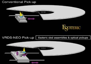

    Ưu điểm thứ 2 là bộ phận pick up nhận tín hiệu
    Nếu như trong các bộ cơ thông thường, mắt đọc dịch chuyển theo một trục thẳng hoặc dịch chuyển theo đường cong (như trong các loại cơ CDM swing arm - dẻ quạt của Philips) thì ở bộ cơ VRDS-Neo, bộ phận mắt đọc có thể dịch chuyển theo cả 3 phương, nhờ vào hệ thống trục ngang lẫn trục dọc như ở hình dưới. Bộ phận pickup cũng được đặt trên một mâm đỡ được làm bằng nhôm chắc chắn chứ không phải được treo lơ lửng như ở nhiều bộ cơ khác.
