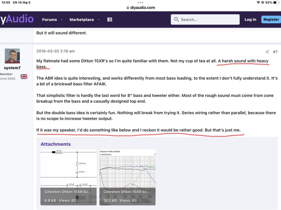

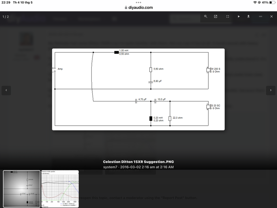

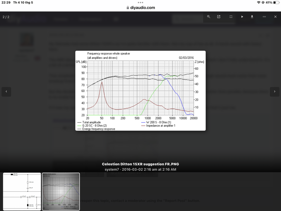

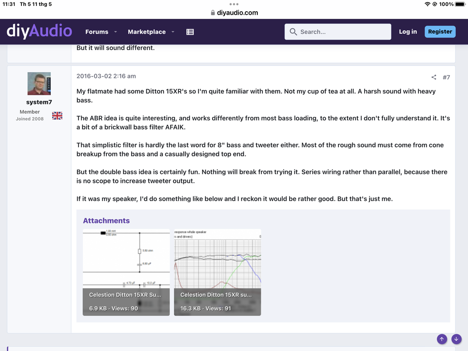

    Em đọc trên forum Diy Audio thấy họ khuyên thế này, xin các bác có kinh nghiệm cho ý kiến!

    Ý bác chưa vừa ý với phối ghép hiện tại thế nào và mong muốn ra sao. Chứ diễn đàn này xem ý kiến của diễn đàn kia đôi khi cũng hơi “ấy “ bác ạ.
  4. Tân BKhoa
    Tân BKhoa Approved Member
    22/4/23
    Ý của em là thấy bác System 7 chê tiếng bass của Ditton 15xr nghe nặng quá, bác ấy nói là theo bác ấy sẽ làm giảm đi phần nặng của tiếng bass nghe hay hơn

    Cảm ơn bác Phương tư vấn, em đang ghép với amply Cyrus Two nghe với tai trâu của em thì thấy ổn, nhưng con Dac Pre suca đèn có chỉnh bass, tree của em thì em phải giảm bass, nếu không thì nghe tiếng bass khá nặng thật. Em sẽ thử phuong án phân tần trước do em đặt các tụ và trở rồi, có gì em báo cáo lại với các bác!, nếu không ổn lại tháo ra và thử cách của bác Phương.
  7. Tân BKhoa
    22/4/23
    Em sẽ làm theo kiểu loa Đức này truóc nếu ok sẽ làm gọn lại nếu không thì tháo ra dễ

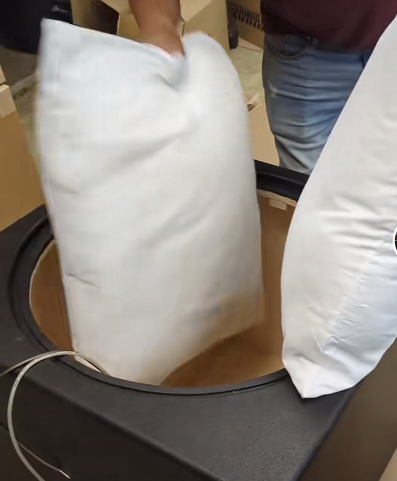

    Tăng thì khó chứ giảm thì như đang giỡn thui. Bác bỏ vô mỗi loa một ít bông loại làm gối ( bông lọc nước bể cá) em sợ bác lại kêu thiếu bass. Trong ảnh có bác này bỏ vô loa hai cái gối…. 2CFEC38F-B7CC-4F09-9998-E770F1BE0AD1.jpeg

    Bông hay mút xốp, em thấy trong loa là mút xốp làm đệm đó, vì quê em chuyên làm chăn ga, gối đệm loại gì cũng có!
  10. tran minh phuong
    tran minh phuong Advanced Member
    18/1/14
    2.011
    791
    Vậy thì bác cứ bỏ vô miễn là đều 2 loa rồi nghe thử. Thêm bông bass giảm rất rõ nên bác làm từng chút thôi. Nhưng mỗi loại cho tiếng khác nhau. Đừng cho bông vải nhé - tiếng nặng bông gối ( hàn quốc) hay bông loại như lọc nước bể cá cũng được- đừng nén chặt mà để tơi.

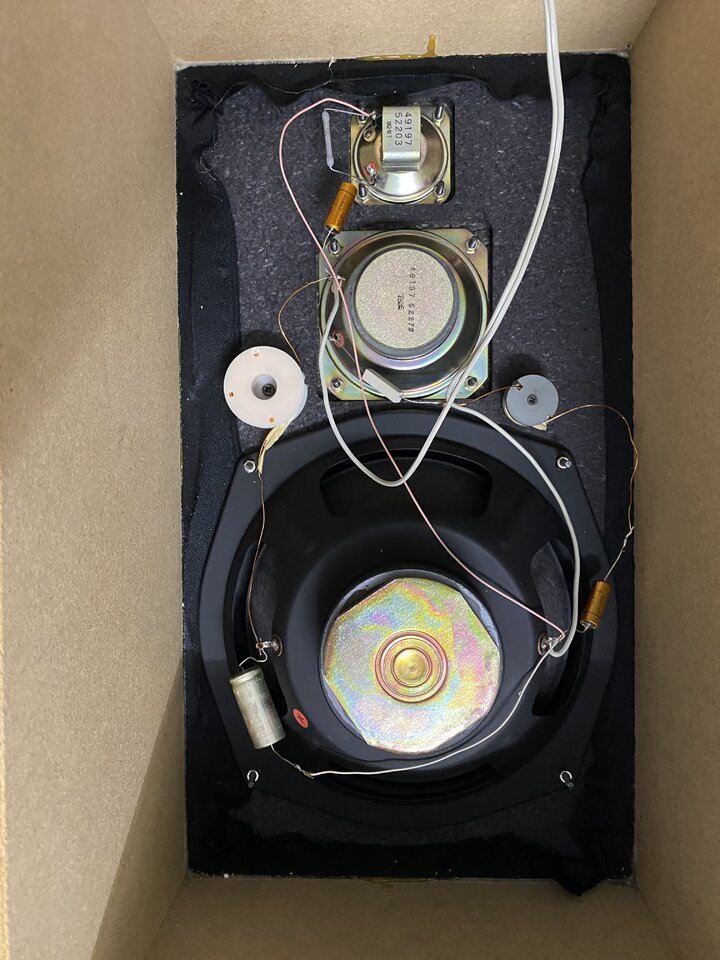

    Kính thưa các bác, do bận quá nên sáng nay em mới làm chuột bạch được, trước tiên em lắp tụ 6,8 MFD và trở, 5,6 Omh nối tiếp rồi đấu song song với loa trầm ( trên mạch phân tần có sẵn lỗ gắn linh kiện nên không phải khoan, độ lại mạch). Em ghe từ sáng đến giờ bằng các bản nhạc thường nghe để so sánh thì thấy tiếng Bass ngon hơn hẳn, rõ ràng uy lực và sâu hơn trước , em sẽ nghe một thời gian nữa để cảm nhận tiếp rồi làm tiếp phần loa Trebe ( xin lỗi đây chỉ là cảm nhận tai trâu của em thôi)
  16. Tân BKhoa
    22/4/23
    Em đã độ nốt phần phân tần cho loa Trebe của Ditton 15 XR, thực sự là em rất khâm phục các chuyên gia Anh quốc! Chất âm tuyệt vời tiếng Trebe cao vút, tí tách, nghe sang hơn hẳn, kết hợp với tiếng Bass đã độ em thấy loa lột xác hẳn đặc biệt nghe các bài bolero mới khi các nhạc cụ mới đuọc các nghệ sỹ kết hợp với các bài hát của họ, thật tuyệt!!! Các bác nên thử nhé.
