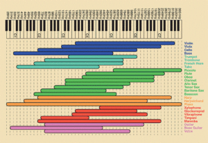

    Bây giờ em làm 2 ống vent: ống thứ nhất cho cộng hưởng tại 32 hZ; Ống thứ 2 cho cộng hưởng tại 38hZ. Như vậy sẽ đẩy được đường SPL lên.
    Các bác xem làm như vậy có được?

    Cái dải tần làm việc các nhạc cụ thì đây, các âm chính hết cơm cũng chỉ đến 4k thôi. Các hài bậc hai của nó thì mới lên cao hơn.

    Như vậy với cây ghi ta 6 dây phổ thông dải tần làm việc từ 165hZ-1320hZ. Thấp hơn nhiều so với bảng nhạc cụ anh HD đưa ra. Có thể ở trên là tổng hợp của các loại ghi ta lớn nhỏ vì có loại đến 12 dây.
    Đối với loa dải tần làm việc yêu cầu có vẻ như cao hơn. VD loa bass yêu cầu 40hz-400hZ; Loa toàn dải 50hZ - 18khZ vvv

    Theo hình trên thực chất ta chỉ quan tâm đến Driver Bass và Mid/Bass là những loa cần phải có hỗ trợ cộng hưởng đoạn từ 100hZ xuống đến 28hZ. Tần số trên đoạn này không ngại lắm vì bản thân Driver đã đủ khả năng đảm nhiệm. Như vậy đã khoang vùng làm việc cần cộng hưởng.
    Cái đàn ghi ta nó làm việc tại khoảng rộng hơn mà vẫn đảm bảo chức năng cộng hưởng. Trong khi thùng loa chỉ cần đoạn từ 28hz-60hZ được nâng lên là ổn rồi.
