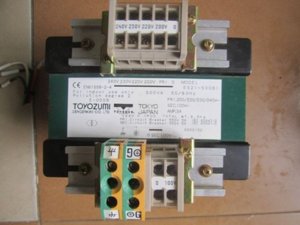

    em nghĩ nếu bác muốn sạch 100% thì nên mua ổn áp.
    1. là của lioa của nhật.
    2. là của lioa mỹ.
  15. Fans69

    Nhờ các cao thủ tư vấn giúp nỗi niềm lăn tăn bấy lâu về hệ thống cấp điện cho dàn. Mình đã loay hoay nhiều kiểu như lọc điện, đổi dây nguồn pre pow, đổi ổ cắm...cuối cùng giờ đang tạm chấp nhận giải pháp : bỏ hết các cuc lọc điện (do tiếng bị bí), cắm truc tiếp vào ổ Oyaide R1 lấy điện từ ổn áp nội địa Nhật 2kva. Giờ nghe tạm được nhưng không ổn định, sáng nghe khác chiều khac...mình cũng sắp làm phòng mới cho âm thanh khoảng 30m2, nhờ các bác tư vấn giúp về điện cho dàn . Ví dụ như thứ tự ưu tiên cần có : kéo dây nguồn tổng và Mass (cái này khó vì nhà chung cư), CB tổng, BACL rồi tới lọc hay ngược lại ?? Làm sao giúp mình tránh bệnh trước đây, đừng để tốn công sức lựa chọn đủ thứ lọc, bacl...cuối cùng lại phải quay về...cắm trực tiếp . Cảm ơn các anh em nhiều nhiều .

    Mình cũng ở chung cư nhưng may mắn là điện tương đối ổn định . Mình mua đồng hồ đo volt thì thấy kim không nhẩy múa mà đứng im tại 220 V .Dây nối mass thì mình phải chạy từ tầng trệt , theo ống thoát nước mưa tới căn hộ của mình . Tốn kha khá dây nhưng sau khi nối với vỏ power , pre , vỏ biến áp thì ù , xì biến mất .Hiện tại vẫn xài ổn áp Lioa nhưng âm thanh rất OK .
    Con power & pre của mình xài được cả 50 , 60 Hz nên yên tâm ( trong catalogue ghi như vậy )

    Sáng điện khỏe tối về nhiều người dùng điện yếu. Làm bộ ổn áp cho ổn định

    Thời gian điều chỉnh khi điện áp dao động của ổn áp dùng chổi than cũng không cải thiện được khi điện áp dao động

    Trước hết cứ sắm cái ổn áp đã . họ sản suất ra ắt phải có công dụng chứ. Xong mới nghĩ đến dây nguồn rồi thì lọc điện .
