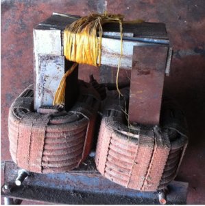

    Bác Hienhp có chia sẻ :"...có làm màn chắn tĩnh điện đàng hoàng.".
    Bác vui lòng cho tôi và những người quan tâm về việc Diy màn chắn tĩnh điện cho BACL của bác:
    - Vật liêu làm màn chắn.
    - Cách thức (tấm, lưới, dây quấn...)
    Xin cảm ơn.

  15. hienhp
    hienhp Advanced Member
    1/10/11
    142
    46
    Đây bác http://webdien.com/d/showthread.php?t=36505, em làm theo cách thứ 2 là quấn một lớp dây đồng giữa cuộn sơ và thứ cấp.

  16. thai64
    thai64 Advanced Member
    10/12/10
    3.664
    1.357
    Bác Hienhp rất cẩn thận, tìm hiểu kỹ và vui lòng chia sẻ cách chơi.
    Mình thấy mấy yếu tố sau cũng ảnh hưởng đến chất lượng màn chắn khi quấn bằng dây đồng:
    - Đường kính dây đồng làm màn chắn và khoảng cách giữa hai vòng kế tiếp.
    - Dây đồng trần, nếu dùng dây có lớp emay cách điện thì tác dụng của màn chắn rất kém.
    Trân trọng.
