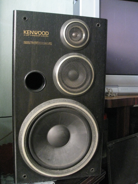

    Ông bạn em có đôi Kenwood bị sịt mất loa tep. Muốn mang đi quấn lại mà không biết cách nào để tháo loa ra trả nhẽ bê cả loa đi. :(
    Em post mấy tấm hình em nó nên đây bác nào biết cách tháo loa thì chỉ giùm em với nha.

    ko nìhn thấy ốc vít gì cả thế này, loa nhỏ mang cả loa thùng đi cho chắc bác ạ.

    Thế bác nghĩ ra tiệm người ta tháo loa ra quấn bằng cách nào và cái loa nó gắn vào thùng loa bằng cách nào? Dán keo? Em nghĩ bác thử cạy thử cái vành loa ở ngoài ra xem:
    1. Lòi ra mấy con ốc
    2. Rớt cái loa ra luôn (nếu dán keo) :)
    Thân

    Chính vì vậy em mới port nên đây mong bác nào có cách giải quyết thì giúp em. Em cũng thử cạy nhưng khe hở nhỏ quá, cạy mạnh thì lại sợ sứt loa.

    Mua chai RP7 xịt đều vành ngoài của loa treble, chờ khoảng 2 phút bắt đầu nạy từ từ, chắc chắn được. Nó chỉ là cái mặt nạ trang trí và che ốc loa thôi bác, không sợ văng loa ra ngoài đâu.

    Theo em thì :
    1. Cạy lưới
    2. Cạy viền su ( tiếp giáp với vành ngoài của loa )
    3. Lòi ốc ra. :mrgreen:
    Loa của em thì tháo vậy ! :D

    Lúc trước mình cũng có thùng loa AIWA giống như của bạn (không có ốc vít gì cả bị hỏng, mình mang cả thùng ra NT, thấy thợ để y như vậy và dùng hóa chất tháo nguyên màng loa ra và thay cuộn dây vào, sau đó ráp lại (không mở lấy loa ra), bạn thử mang nguyên thùng ra thợ để làm.

    Cảm ơn các bác nhiều vì đã tận tình chỉ bảo, ông bạn em đã tháo được rồi ạ. :D
