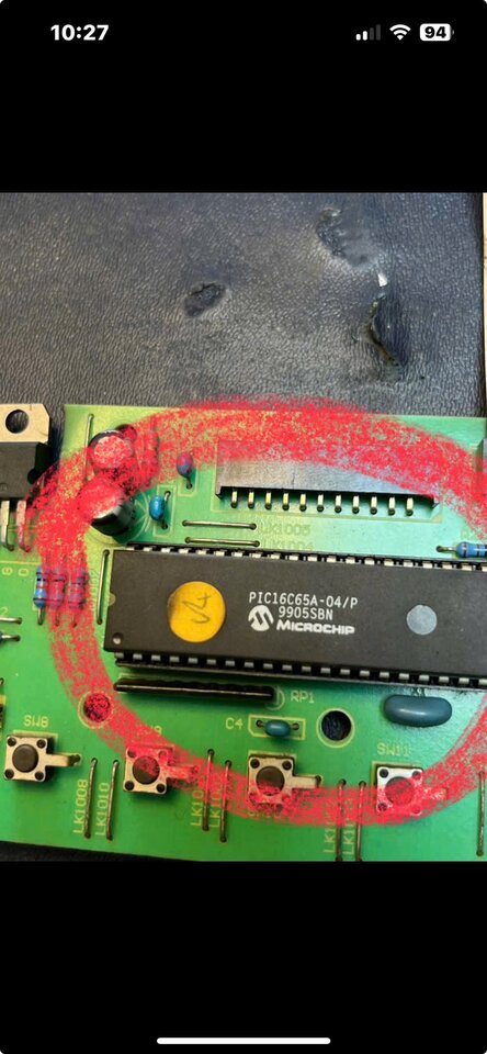

Bác nào có con ic này thì báo giúp em

    Ó bán nhiều nhưng gắn IC chưa lập trình theo chắc năng của máy thì ko chạy.

    Dòng pic này anh phải uprom vào mới chạy được, ic trắng thì không khó nhưng rom là cả vấn đề đấy ah. Tốt nhất liên hệ hãng bán cho con đã có sẵn rom đi anh.

    Bác liên hệ bên này. Nhưng con này là chip lập trình nên cần đọc dữ liệu của con cũ ra nạp vào con mới thì mới được. Còn chip trắng thì ko chạy được đâu.

    Microcontroler thường nhà sx nạp chương trình chọn vào lock sao đọc đc dữ liệu. Đâu phải eeprom đâu mà lấy dữ liệu dễ vậy.

    Con này trừ khi có rom nguyên bản mới nạp được. Mà hãng arcam này từ ngày bán mình cho Harman Kardon thì xác định ko có hỗ trợ với các model trước đó luôn

    Chưa thấy mạch nào mà rom gắn điện trở thành và con thạch anh.

    Con chíp bác mua chỉ có chip trắng không có chương trình không chạy được. Tuy chip giống nhau nhưng chương trình khác nhau nên phải mua được đúng đời mới chạy được. Nhà sản xuất họ đã khóa chip không thể đọc lại, con chip hỏng thì cũng không đọc được file HEX của nó. Con này bác xem có bạn sinh viên nào yêu khoa học bảo code lại, nhìn qua thấy port A họ làm input chắc có điều khiển từ xa và vài thứ nữa đóng relay ... Nếu code lại thì có thể dùng nhiều loại chip tương đương dòng 8 bit có 40 pin.
