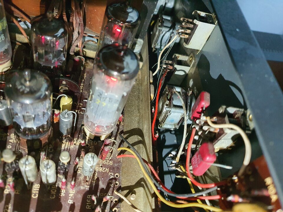

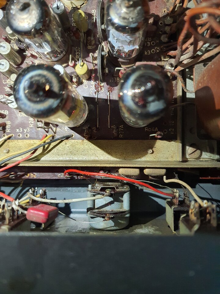

Em có cái amply đức Volume 50k. 2 hàng dưới mỗi hàng 3 chân bình thường k nói rồi. Nhưng nó thêm 2 cái chân ở trên như ảnh. Bác nào có biết hay chỉ giúp em. Volume hiện tại phải vặn tầm 8h mới cân 2 bên loa. Dưới 8h bị bên trái lớn tiếng hơn bên phải. Tỷ lệ 10/8 Em cám ơn !
Volume có thêm chân là bình thường thui. Bác dùng xăng đổ vô vệ sinh ko hết thì mở ra chỉnh sửa tiếp điểm , nếu vẫn ko hết phải thay cùng trị số ( thợ có chuyên môn) vì tìm loại có chân phụ là rất khó.
