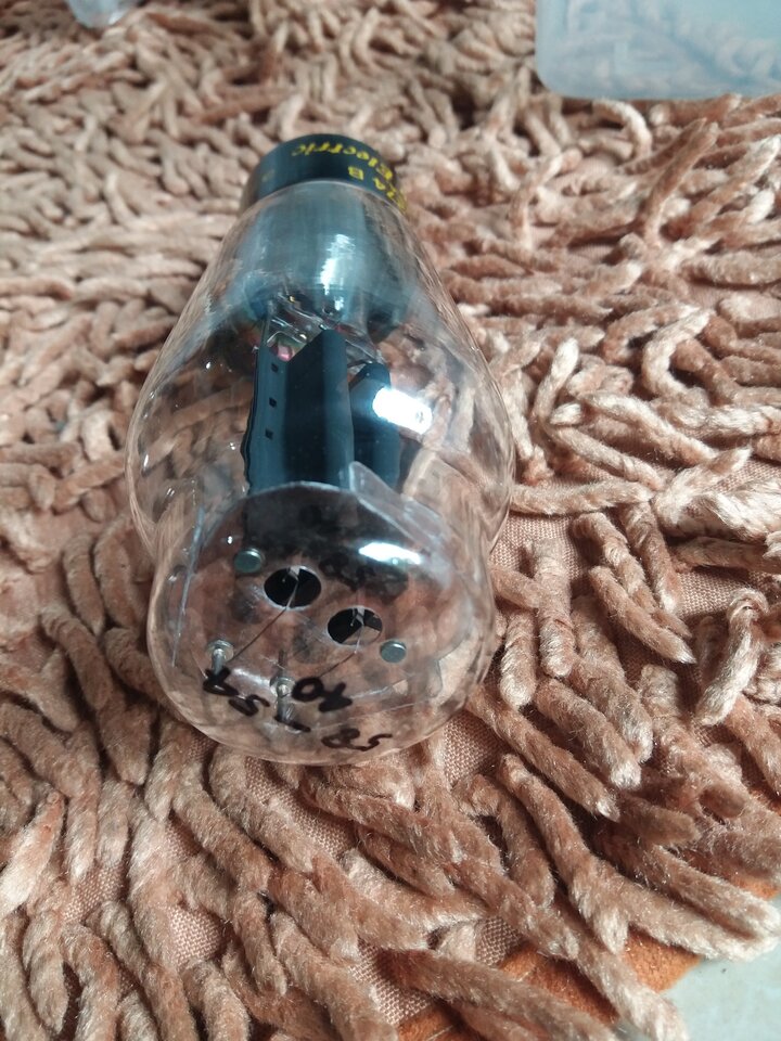

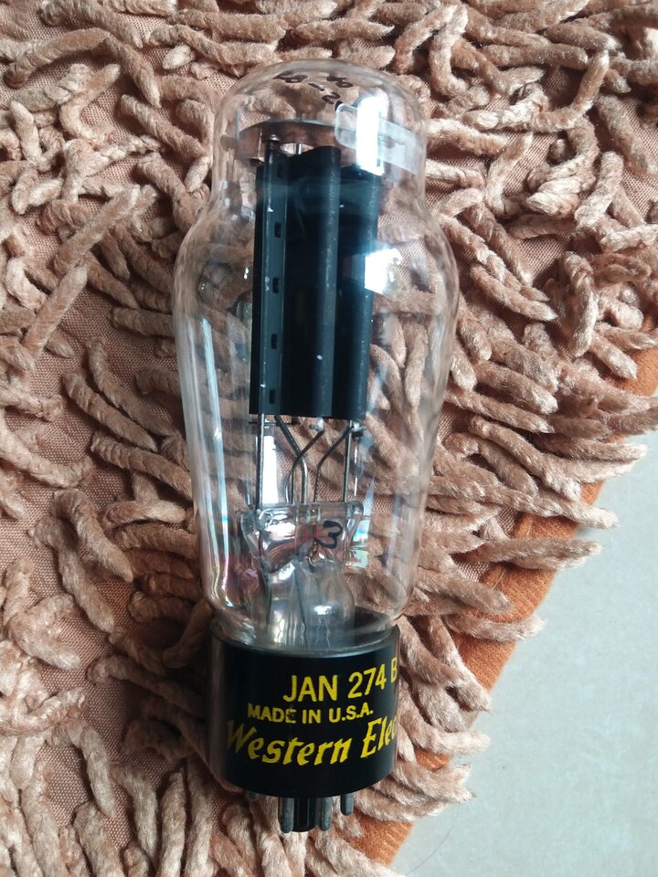

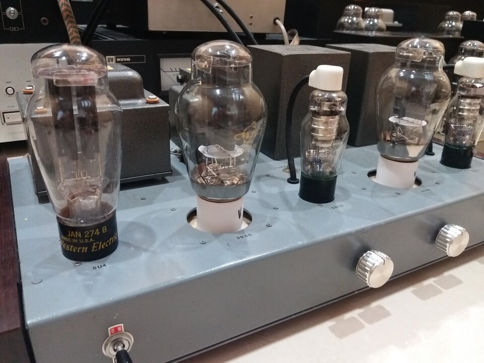

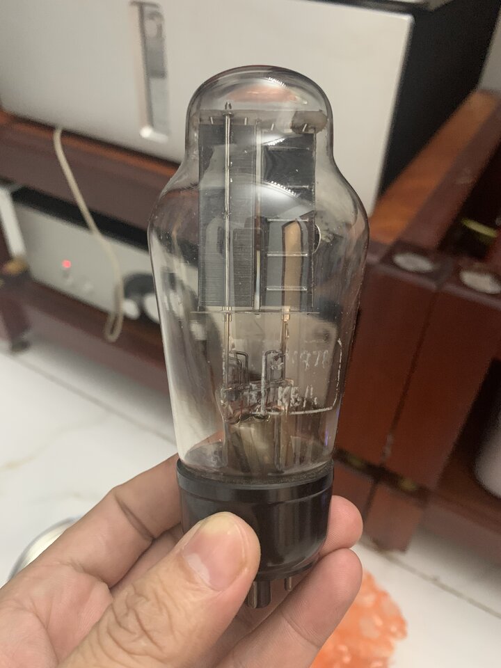

    Có quả 274B western electric cod 323
    Bóng mua bên các tiền bối japan số đo ghi trên bóng
    Đã test trực tiếp amly good ...
    Ib . IMG_20230816_163328.jpg IMG_20230816_163322.jpg IMG_20230816_163318.jpg

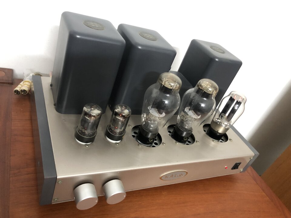

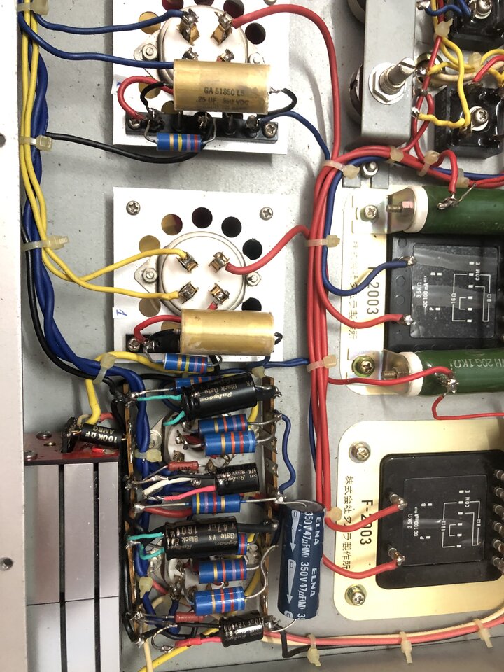

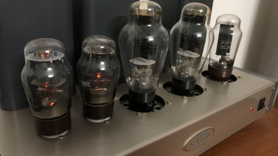

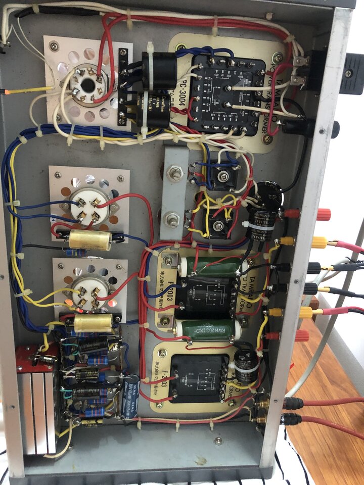

    Đây là mạch con pow chạy 2 quả 300b , 2 quả 6sn7, 1 quả, bias tự động hay không em không rõ. Có bác biết không mách em với, cảm ơn các bác
  14. Hom_zui
    Hom_zui Advanced Member
    17/1/13
    296
    414
    Amly hình nhu chạy theo mạch sun audio . Bias auto . Cắm tốt các loại các loại nắn mà chơi đi ko lo đâu .
    5u4 . Gz34 . U52 . 274 ... gz37 ... ko sao đâu
  15. Hom_zui
    17/1/13
    296
    414

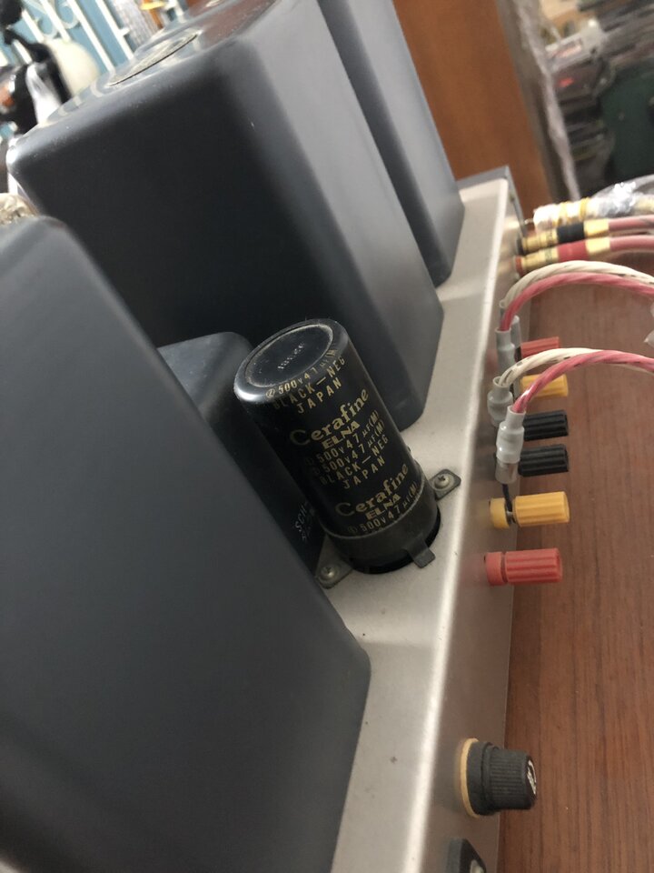

    Nhưng xem con tụ lọc trước choke 20uf 500v hay 47 uf 500v . Tốt nhất chơi con 20uf 500v là cắm rút tốt các loại nắn ....
  16. tuanhcm
    tuanhcm Advanced Member
    2/1/20
    524
    643
    47,47-500v bác ơi, khi xưa em mua shop bảo là chạy theo mạch cổ điển. Em sẽ qua bác nghe ké :)
