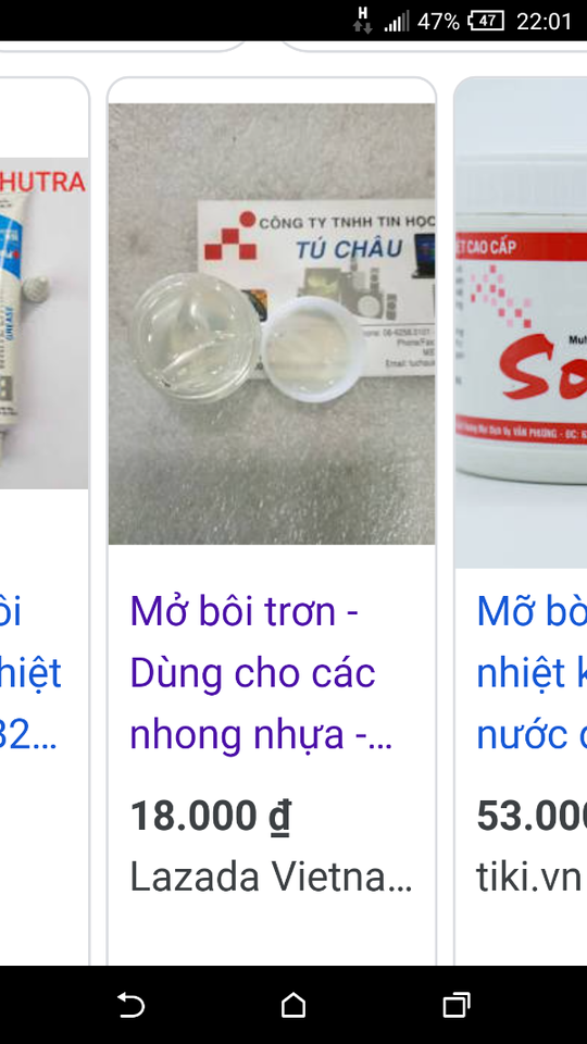

    Screenshot_2021-03-19-22-01-23_copy_600x1067.png Quan điểm cá nhân em là chùi sạch bằng xăng và ko bôi gì hết, nghe có vẻ phản khoa học nhưng tất cả các loại ống kính máy ảnh sợ nhất là hơi dầu đó và dầu tra máy ảnh rất đắt do tính ko bốc hơi còn dầu máy may tra vô thì trơn lúc đó nhưng sẽ khô sau mấy tháng để lại lớp keo. Bộ cơ đến lúc tra dầu mỡ thì mắt cũng đã yếu nên phải cẩn thận. Mua tuýp mỡ silicon về tra bác, bằng ko ta chùi sạch chạy khô lun chả sao vì em chạy cả chục năm mà nó chẳng thèm mòn. Mà có mòn thì cũng thay mắt rồi.
