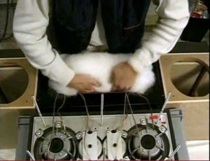

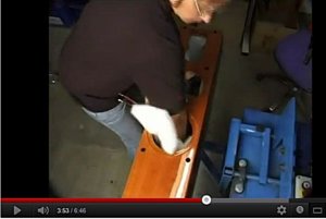

    Bác nói thế này thì căng quá, những hãng loa danh tiếng hiện nay đang dùng loại này để lót trong thùng loa, nếu bì bì thì họ bán cho ai đây :)
    Ví dụ như hãng Dali dưới đây!!! hay Avalon v.v
    Với DYN Audio trong mẫu Evidence Master DYN bán với giá hơn 100 ngàn US họ vẫn dùng loại bông ấy, chả nhẽ mấy hãng loa em kể trên đều nghe nó bì bì > như vậy hoá ra mấy bác bỏ hàng trăm ngàn US để sở hữu những sản phẩm trứ danh này tai đều hỏng hết ??, chả nhẽ bác Neil Patel và bác Wilfried Erenholz cũng có vấn đề về tai trong khi bác ấy đang nói về cái > The True of the Sound :shock:
