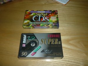

    Em làm tấm ảnh để tham gia theo box này!
    Em có mót được vài cuốn casette - không phải là loại tốt hay quý hiếm gì - chỉ là nó là băng caset còn bày bán ở Big Camera thôi :D
    Nói vậy chứ em toàn để ngắm chứ không xài - tính gì mà kỳ cục :mrgreen:

    Món của bác ngon nhiể, em không thạo các loại tape, chỉ biết nghe thui, nhưng cứ thấy đồ mới là...thèm :lol:
    Tiền thể em có 2 cái tape do một bác vnaver tặng, cũng chỉ để ngắm, không biết có phải là hàng ngon không bác
  8. Tutaimaxxit
    Tutaimaxxit Advanced Member
    14/8/08
    131
    Chào bạn
    Cái băng CD của bạn thu 1 lần là tốt nhất, lần sau thu chất lượng xuống rất nhanh. Băng này mỏng so với các băng Metal khác nhiều. Nó san xuất lúc CD rất phổ biến. Tôi còn đâu 40 cái này, nhưng chủ yếu dùng Maxell UD-II Oval Window, Maxell UDS-II, Maxell XL-II, Maxell XL-S cùng các dòng băng nội địa High Bias ( Toàn chữ Nhật ) chát lượng rất tốty
    Bạn nên giữ chúng cẩn thận, băng này khả năng chống ẩm kém, ở Hà nội tháng 3,tháng 4 băng này nhỡ bị Roller nghiền 1 lần bột từ ra nhiều, nhanh nhăn mặt băng. Nếu phải thu lại băng này, đừng thu vào ngày ẩm trời, Sig vào không tốt
  9. Rumbeng
    Rumbeng Advanced Member
    2/12/05
    3.139
    32
    P.Phú Mỹ Q.7 - TP HCM
    Cái của em là hàng chợ, nhìn cho vui mắt thôi.
    Cái Metal như bác em cũng có, chưa dùng :-D

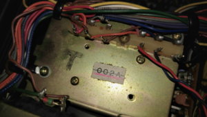

    bạn có Pioneer CT-F1000 xem hộ cuộn relay cạnh motor FF/REV dây nâu đấu về chấu nào trên board nhé, dây kia màu xanh. Đang làm lại cơ để chuyển thêm nó sang chạy tube thì đứt dây mất dấu
    bạn biết ai đang dùng deck AKAI RX-99 mách hộ nhé, máy này đỉnh cao

  23. cup_of_cafe
    cup_of_cafe Advanced Member
    30/1/08
    459
    154
    Có phải solenod này không bác ơi

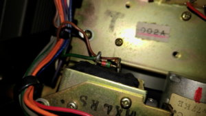

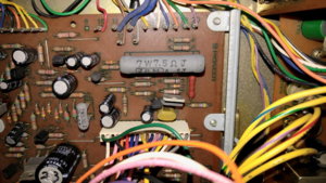

  24. cup_of_cafe
    30/1/08
    459
    154
    Dây nâu đi vào ngay cọc thứ 2 từ trái sang
    Dây xanh đi vào dãy jack cắm. Dây xanh là dây đầu tiên từ trái sang
  25. Tutaimaxxit
    14/8/08
    131
    Rất cảm ơn
    Dây nâu của tôi ngắn, chỉ đấu vào bộ Connector ngay trêb board ngay dưới Seloign SX-201, cạnh Motor tua, dây xanh vẫn còn vết.Làm ơn focus chỗ dây nâu, thành công sẽ cảm ơn bạn bằng 1 cuốn Tape Cr2O nội địa Jap thu nhạc thiếu nhi kinh điển của Việt Nam từ LP năm 1980 do Cộng Hoà Czech với chất lượng tốt Bé bé bằng bông, bay lên nào, đêm qua em mơ gặp Bác Hồ, tiếng chimn trobg vườn Bác....
