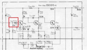

    Bác yên tâm, vụ của bác em nhớ rồi. Cuối tuần em sẽ về đo đạc và báo cáo lại bác nhé. 8) .
    Vụ recap em sẽ quan tâm đến 2 em C705, C706 đầu tiên. Em định chơi Blackgate ở đoạn này luôn.

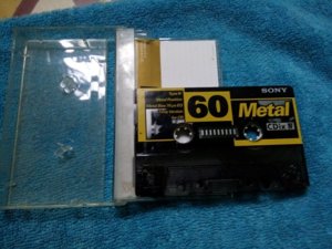

    Tôi có cuốn Metal SONY CDix hỏng bột từ ra nhiều, không thu đc lại, tiếc cái vỏ đẹp, thu băng cro 150 phút, cắt 1/3 chuyển vào có sao đâu, gạt cần EQ đúng khi nghe như chất liệu bên trong, nghe đc

    tụ này giá trị to lắm, gate chắc tìm đồ tốt khó, lúc nào gặp đc nhau tặng bạn cặp tụ hóa bạc, dòn dã lắm. ra chợ cao vân tìm Hà, madam này có mấy cái FET mạ vàng, học theo Pioneer CT-F1250, chân G sẽ là 0 v, đấu vào trc 705, bỏ tụ vào, bass sẽ tốt lên lắm. nhó chỉnh tín hiệu sang tầng cũ bằng cái biến trở.
    cái này không an toàn lắm vì fet dễ chết nên tôi qua rồi, nhưng không theo

    Bài viết:
    460
    Đã được thích:
    154
    Tụ này 4.7u/25V thì có gì to bác ơi. Mà sao đoạn này cần đến tụ 25v nhỉ. Tụ bạc em cũng có (Liên Xô) nhưng dung lượng cao quá, toàn mấy chục u đổ lên.

  12. Tutaimaxxit
    Tutaimaxxit Advanced Member
    Tham gia ngày:
    14/8/08
    Bài viết:
    131
    Đã được thích:
    tôi toàn dùng 1uF, tụ tốt chả cần to làm gì.nó sản xuất hàng loạt nên 25v thế. mà này bạn đưa hình lên khó hăn gì không, định đưa cái hình vo metal, ruột cro mà báo to quá không đưa vào đc

    nhà có KENWOOD KX-1100G không cho tôi nhờ 1 thể. đưa đc hình vào rôi, cảm ơn nhé
