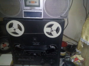

    Nhắc đến đèn và băng từ em có con cối tự hành xài xuất âm đầu ra đèn. Em đã phục chế cực kỳ ngon lành, chạy xuất sắc không uổng công em.

    Mời các bác nghe thử 1 bài xem sao nhé

    Năm 2012 tôi chuyển TEAC 6800 sang đèn, nhưng thu còi quá, tôi xếp xó, con này của bác 4 track hay 2 tracks?
    Nhìn qua tụ nối tầng và xuất âm có thể làm tốt hơn để tăng cường chi tiết. do thu CD nên dải tần tốt, nhưng thu từ LP con này của bác chắc chắn thiếu âm cao HƠN

    Con này của em mono, đầu từ full track luôn bác ah :)
    Em định chế thành 2 track cho thông dụng nhưng chưa kiếm được đầu từ phù hợp trở kháng :)

    Nhìn đầu từ em thấy nó là half-track mono chứ đâu phải fulltrack đâu bác.

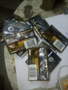

    Để đỡ lạc điệu, gủi các bác vài xu: Băng thu rồi, 7,8 năm nhưng khg mất vỏ nhìn cho hoài cổ.

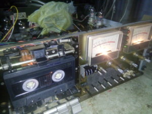

    Các bác chia vui, chả bao h khoe lung tung như hôm nay, nhưng thấy im lặng, có thể viết ra những dòng không thật: Pioneer đang chạy tube đây, nặng hình như 18kg thì phải

    Sorry các bác em cũng chả để ý kỹ. Giờ soi lại thì như bác nói. Vậy thì ngon rồi em lấy băng 2 track phang vô ầm ầm (mono) nghe cũng ok :p

    Úi con này là Pi F1000 à bác ơi. Sao bác ko mặc áo tử tế cho em nó với. :)

    Mặc áo vào nó xước mặt nhôm, để vậy, đập chan chát chả xót. Bây giò nó nặng lắm. Hay cho tôi mượn con SONY kia nhé? Nếu nó 2 tốc, tôi đọc nhờ mấy thứ để sao sang cassette HS

    Con F1000 tối nay em sẽ mổ xẻ ra xem sao. Của em cháy mất 1 bên đèn VU, em thay tạm 1 bên nên trông không sáng cân đều. Đợt tới em mua cả cặp thay luôn :)

    Dễ thôi, tôi cùng khắc phục với bác, đừng thay LED, nhìn kinh lắm. Sau bán đổi nghĩ tôi trc nhé vì làm F1000 ngon rồi, 3 tốc rồi, cần head cho future.Nếu buộc dùng LED thì tìm LED Trăng thiên vàng, đấu 3 cái 1 bên sẽ cân bằng kim VU
