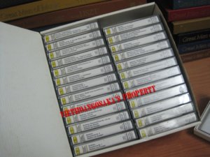

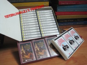

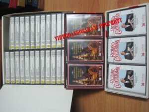

    Thấy các bác show băng cassette nhiều quá, em xin mạn phép bác Viethoangosaka up mấy cuốn băng mới mượn được của bác ấy về nghe để khoe cùng các bác.
    @ Bác viethoangokasa: Bộ 25 cuốn Karajan nghe hay quá nhưng em thấy nền băng nó hơi bị ù xì ạ. Có phải băng bác để lâu nên bị mốc không ạ?
  14. viethoangosaka
    viethoangosaka Moderator
    11/7/10
    541
    42
    Hanoi
    Hehe ù xì là đặc trưng của băng gốc normal mà, tuy nhiên việc đầu tiên là phải nhốt nó vào tủ chống ẩm một thời gian đã xong mới tính đến việc lau mốc cho nó( nếu xác định được nó chớm mốc). Chơi cái anh tape này hơi công phu trong bảo quản một chút....chúc em phê với cassette

    221
    Cảm ơn bác Maidanhan đã chỉ giáo. Tối nay em sẽ về nghe và kiểm tra lại. Hy vọng đó là tiếng ù xì đặc trưng của an-na-loc. Mong được học hỏi thêm từ các bác.
