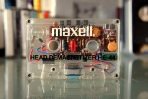

    Em nhớ chỉ cần 1 giây là đủ.
    Nếu muốn đơn giàn gọn nhẹ thì xài cái này, Maxell và TDK đều có làm:
  15. viethoangosaka
    viethoangosaka Moderator
    11/7/10
    541
    42
    Hanoi
    Cái này dùng để khử từ cassette deck phải không bác Zorro? not to use for reel to reel ?
    @shing: Cái này anh bạn anh có một cái, bỏ vào như băng cassette bình thường, bấm play một cái ===>đèn báo lóe đỏ lên là xong. Lâu lâu mượn về sài ké... :D

    Dạ đúng vậy bác, cái này chỉ xài cho cassette.

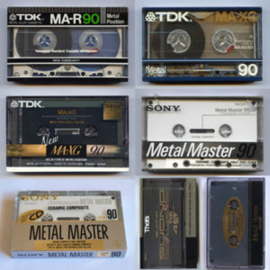

    Cho em post các loại băng casette "đỉnh cao" , không biết ae mình có ai sử dụng các loại băng này cho em xin thông tin.

    Em có 10 con SONY XR, nhưng vẫn kém con METAL MASTER SONY của bác .Dòng này là dòng chót của SONY , thu jazz (Từ LP ) rẩt khá (kinh nghiệm khi em thu trên XR-Metal) .Bác làm ơn đổi 1/1 cho e, TDK được không : 1 TDK MASTER của bác lấy 1 TDK SA-90 Typy II OR AKAI GX Type II ? E sưu tập ấy mà .cho em cái pm nhé.

    Bác mượn lại , em qua nhìn cấu tạo của nó , để bắt chiếc được không ? Em tự làm nhưng cồng kềnh quá

    Cái khử từ dạng cassette,thì chỉ cần bấm nút là xong nên 1 s là xong,nhưng với loại khử từ hình que,thì 1s không làm xong nổi bác à--->bác cứ hình dung mình dí cái khử từ lên các head thu -phát ,rồi trục capstan ....
    Không hiểu tại sao các bác cứ tự hạn chế mình bằng tgian 1s nhi?? em làm không phải là 5s mà có khi 10 dến 15s cũng chả sao hết,miễn là không được tắt công tắc cái khử từ khi đang khử từ thôi

    Bác ơi, thời gian 1 giây em nói trên là không phải khử bằng cuốn băng trên đâu ạh, mà khử bằng máy cầm tay.
    Để em tìm cái hình chụp về hướng dẫn sd của nó post lên tham khảo thử.
