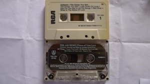

    Em có 2 cuộn băng này nghe khá "phê " nên khoe với các bác chơi ! :lol:

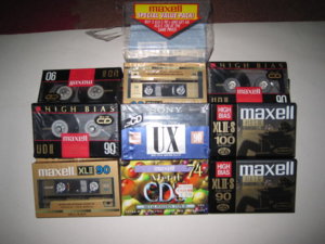

    Hi các bác,
    Tháng trước em có đặt mua vài cái băng trên ebay. Hôm nay đang ngồi thì có ng chuyển hàng về, Vui quá show hàng cho các bác xem :D
