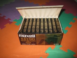

    Loại này của bác , có mấy chủng , nếu cầm nặng nặng tay ,vỏ băng đục mờ,không bóng bẩy , thu giao hưởng từ LP rất hay , đặc biệt các Note trầm của Piano và trầm Conto Bass .

    Băng này về đến VN thì tổng thiệt hại mất bao nhiêu tiền 1 cuốn hả bác? em thấy ở VN cũng có bán nhưng giá hơi cao.

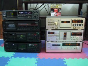

    Bác cho em chuẩn bị sân bãi rồi sẽ show phục vụ các bác, tiện đây em cũng có cái hình mấy em tape nhà em kính các bác.

    3 cái băng này em đấu giá 9,49$ và tiền vận chuyển là 9.99$ bác ạ. tính ra là hơn 400k / 3 băng. Lần đầu em thử mua hàng online xem vận may thế nào :mrgreen:
    băng này dc sản xuất tại mexico, tối về em chụp lên cho các bác xem dây băng.

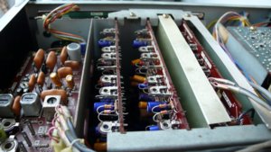

    Em đang sử dụng đầu Teac V5010 , nhưng khi thâu băng thì 2 kênh ko đều nhau về bias. 1 kênh thì thiên âm cao, 1 kênh thiên âm trầm. mặc dù em chỉnh bias loạn cả lên rồi (chỉnh cả trong bo mạch nữa) :| Nên em cũng chưa dám in thử. Bác nào biết bệnh thì giúp em với

    Vậy là bác mua được giá tốt đấy. mua ở VN giá gần gấp đôi như thế. V5010 nhà bác bị như thế em nghĩ là do đầu từ hoặc do nguồn vào bản chất nó thế vì 1 số đĩa cd khi ra cổng Rca 2 kênh L.R cũng 1 bên thiên trầm, 1 bên bổng.

    Khi bác đã can vào mạch , không đánh dấu gì cả , bác buộc phải can thiệp tơi cùng .Nếu bác có đánh dấu , quay về vạch đã đánh dấu là ổn. Trước mắt , bác không nên can thiệp nữa , để nó đọc thôi , khi nào gặp bác nào có Osilo , can thiệp sẽ dễ hơn
    Về chất băng thì bác yên tâm , rất khá
    Tuy nhiên, nếu để thu các dòng nhạc kiểu phong cách như Boney.M 79 , ABBA,. . . chất băng này vẫn không thể bằng Metal xanh CDs .Chỉ có điều Metal CDs thường hơi mỏng (Do C70,64,74 vẫn dùng chung sợi băng của C90, chỉ bỏ bớt chiều dài của băng), nên dễ rối , lật mặt từ, hay Roller ép tốt với băng C90 loại này, đưa Metal CDs vào , có thể bị ưỡn ẹo tiếng vài phút đầu .Trước cũng thích UD Metal , nhưng nghe kỹ , tiếng kim khí vẫn không bằng Metal CDs xanh ,cùng một chương trình , cùng một REC level , bác ạ .

    Máy cũ chiết áp chỉnh test tone calibration 8KHz và 400Hz có thể bị dơ gây nên hiện tượng mất cân bằng,bác thử vệ sinh lại các chiết áp này xem

    Bác show thế làm em thèm quá, em mới chơi lên có mỗi 1 cái đời trước cái thứ 2 hàng bên trái từ trên xuống của bác 1 seri. Ăn tết song em cũng tìm mua 1 đến 2c nữa để nghe thay đổi giọng " nếu bác có thanh lý em nào ở hàng bên trái thì ới em nhé, nhất là em 919X đó :lol: .

    ghi nhận lời đền nghị của bác, khi nào em kiếm được mấy em đời khủng hơn sẽ nhượng lại cho bác.
