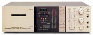

  24. caocaolatre8x
    caocaolatre8x Advanced Member
    15/3/09
    1.308
    70
    Văn điển-hà nội
    xin phép em pi a tí nhá!
    bác kiếm em pioner ct 970 mà múc!
    đủ tiêu chí của bác luôn!call số 090xxxxxx keke :lol:
    http://audio-heritage.jp/PIONEER-EXCLUS ... t-970.html
    HÌNH ĐÂY!!!!!!!! :mrgreen:
    Con này thu thì được nhưng đọc thì thường lắm, tùy vào mục đích bác ạ :?
